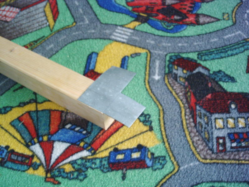

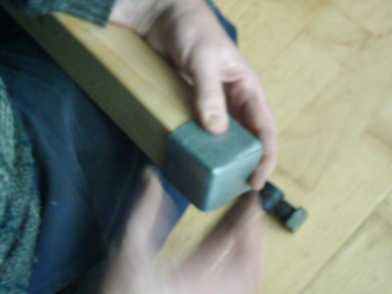

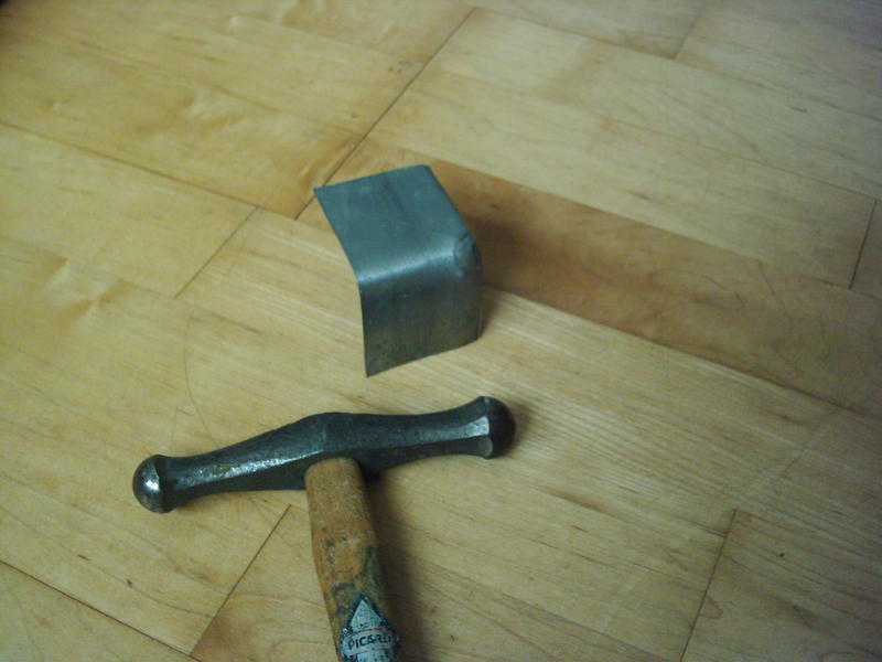

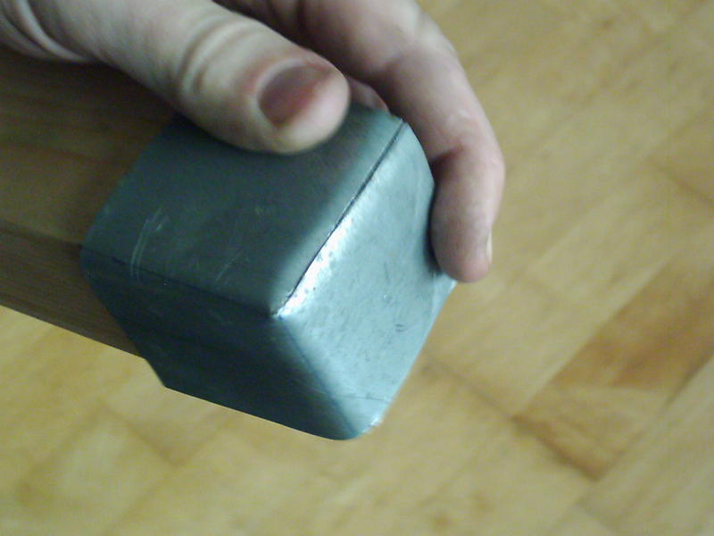

Du kannst aber auch aus 'nem Quadrat aus Blech ein Viertel ausschneiden, das mittlere Viertel per Schraubzwinge an einem Holzklotz mit abgerundeten Kanten festklemmen und das Blech dann rumkloppen. Zum Schluss den entstandenen Stoss zuschweissen:
Wenn noch nicht rund genug kannst du ja das Ganze noch mehr abrunden indem du innen einen Hammer mit Rundkopf unterlegst und aussen mit dem Flachen draufkloppst (du kannst auch vorher ein kleines Loch an der Ecke bohren wenn zu viel Material da ist und kloppst das dann zu):
