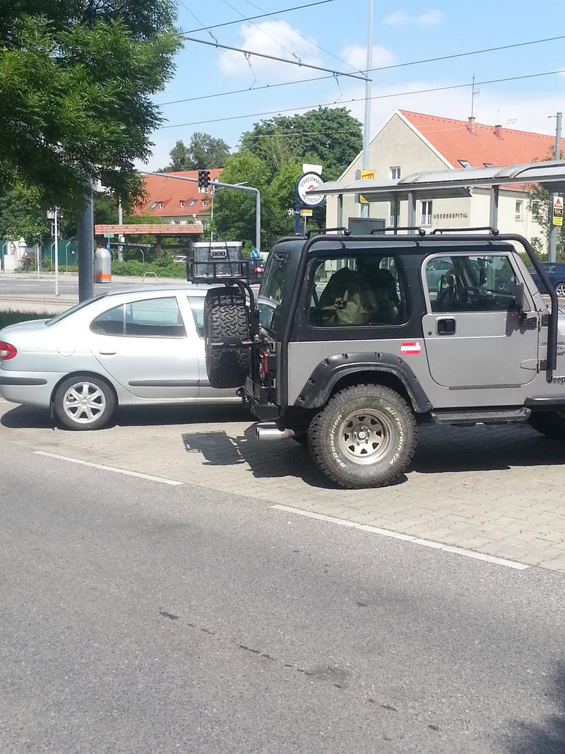

Der Ersatzradträger ist klasse, aber nun musst du dein Zelt zwangsläufig zur Seite aufklappen, oder?
Sonst kommst du bei offenem Zelt nicht mehr an die Kiste auf dem Rack.

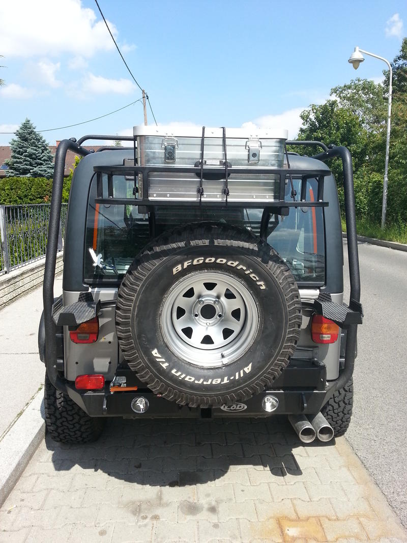

Ich hätte Angst, daß sich auf Wellblechpisten die "Schwanenhälse", also die gekrümmten Ausleger am Heckträger zerrödeln.
Wo stützt sich der Dachträger hinten denn ab?

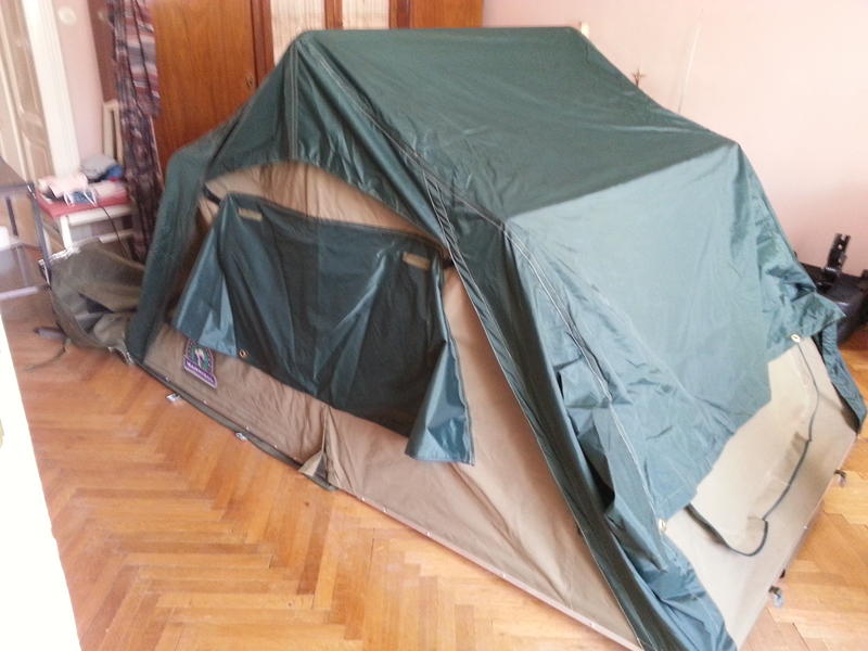

danke.das zelt muss ich sowieso seitlich klappen weil es sonst nur ganz knapp am rand montiert werden kann...zelt ist geschlossen 140x120cm und geöffnet 240x140.

huuhhhh... also ich will ja nicht unken, aber ob das "expeditions"-tauglich ist, wie im Threadnamen beschrieben? Für den Campingurlaub in Westeuropa hälts wahrscheinlich, auch für die Fahrt zur Eisdiele usw. Bei Wellblechpisten, europäischen Straßen östlich der EU, tunesischen Dünenfeldern (besonders starke Verschränkungen; anders als z.B. in DZ oder LAR) usw. hätte ich da Bedenken.
Rahmen und Fahrgastzelle sind ja auf Grund von im Gelände, Wellblechpisten usw auftreten Schwingungen und Verwindungen elastisch durch Gummielemente entkoppelt. Dachträger oder sonstige Bauteile dürfen daher nicht an Rahmen und Fahrgastzelle verschraubt werden, dies verhindern ja dann die Entkopplung. Sieht man zwar immermal, ist aber technisch vorsichtig ausgedrückt "suboptimal", also Pfusch.
Bzgl. der "Schwanenhälse" steht ja weiter oben schon was.
Ich habe schon mehrere Dachträger und Anbauteile, auch von namhaften Herstellern sich unter o.g. Bedingungen, sich zerrödeln gesehen. Da hat man und auch die ganze Gruppe immer Streß, man muß umpacken, alles mit zusätzlichen Teilen und Gurten sichern, in dem nächsten Ort eine Werkstatt suchen usw. Oder den Rödel in der Gegend zurücklassen.
Aber spektakulär siehts aus! YES Respekt

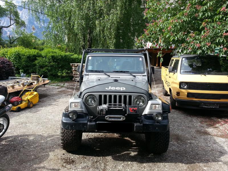

=> Mein Jeep... Gleiche Farbe, gleicher Träger

Wenn ich den Träger richtig sehe, sind alle Verbindungen stumpf aufgesetzt. Vieles wird mit gebogenen, nicht abgestützten Profilen gemacht (Gepäckablage oben, Kanister seitlich etc.).
Nur mal als Beispiel der Kanister: Voll ca. 25kg (halber Zentner). Der hängt an einer gebogenen Stange, mühsam bemäntelt mit einem Winkelblech, an zwei Schräubchen (M8? M6? 4.6er Weichkeks?).
Mein Vorschlag: Klimmzüge. Oder draufsetzen. Dann sollte sich die Halterung nicht deutlich bewegen.
Ein normales Schlagloch, ja schon normale Bodenwellen (auf Deutschlands Straßen) werden das Ding sehr schnell versagen lassen. Ich möchte niemals hinter Dir fahren müssen.
Nach den Fotos zu urteilen bewerte ich diesen Träger in seiner Machart auf der nach unten offenen LOL-Skala mit MEGA-ROTFL.

Klimmzüge am tirer rack hab ich schon gemacht.(72 kg) und da hat sich nix bewegt.
