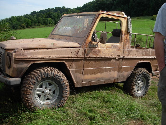

Moin Moin,
hier einen Beitrag über den Auf/ Umbau meines Spielzeuges Mercedes G....
Basis ist ein 240 er g, Cabrio oder Pickup....mit 5,33 er Achsen EZ 82!!. (Ja der Motor genügt, ich bin ja nicht so schwer und reisen will ich damit auch nicht....)
LKW Zulassung geplant. Für die kurzen strecken eben.....
Schon benutzt..... Ätsch
Was dran soll:
Geplant ist:
-- Vorne Superwinch 25000 lbs, hinten Superwinch 9000 lbs, Windenträger vorne wird nach dem Muster von Hans Hehl gebastelt (Super Seite)....
-- Bullenfänger ? Warum nicht...hier liegt noch einer rum....
-- Sitze werden Ledersitze aus dem A6,
-- Fahrwerk eines von ORC mit Buddy Lift....dafür fehlt mir noch das im Internet kusierende Papier für die Eintragung...und ein Dämpfer für hinten...falls noch jemand was leigen hat....
--Halterungen für Greifzug
Halterung für High Lift ,
--Tank wird ein Eigenbau oder Umbau der an die Seite kommt,
-- Elektrolüfter für den Wasserkühler versteht sich von selber.....Ölkühler beim 240 ziger ? Wozu....
-- Dachträger für Reservereifen.... Hau mich, ich bin der Frühling ..... Smile
Schön machen? Wozu, soll ja praktisch sein und Beulen kommen eh wieder rein....und so wie er ist mag ich ihn leiden....
Falls jemand noch schöne Anregungen hat, bitte her damit..... YES

Buddy Lift = Freund hochheben Obskur
Body Lift = Karosserie anheben Grins
Wozu ne LKW Zulassung? Die kriegst Du steuerlich beim FA doch sicher eh nicht durch. Dann haste nen PKW mit LKW Zulassung...Tolles Ding, nur Nachteile. Unsicher

Mhhh, das ist dann kein G mit einer Winde dran sondern eher eine Winde mit einem G dran...
Leistungsmäßig dürfte die Wanderdüne dann mit dem Betrieb der Winde ausgelastet sein...
Vielleicht geht dann die Zulassung als SonderKFZ mobiles Windenfahrzeug?
Das wiederum würd mich jetzt brennend interessieren, wie du das löst!
BeitragVerfasst am: 03.02.2011 11:43:55    Titel: Re: Aufbau eines Spielzeuges
Stef@n hat folgendes geschrieben:
Cäsar hat folgendes geschrieben:
Ich wiederum würde nicht mal das Problem verstehen Unsicher
Hab mir in meinen G Recaros gebaut. Da passen ja Dank der trivialen Bodenkonstruktion alle Sitze, die man sich nur vorstellen kann. Man muss einfach nur ne passende Konsole brutzeln und fertsch Supi
Hab in der Werkstatt Sitze aus dem Audi TT - Feines Zeug. Würde im G super passen.
Das Problem sind wahrscheinlich unterschiedliche Verfügbarkeiten in Sachen Möglichkeit und Zeit! Ja
Daher suche ich eine technisch schöne Lösung, die schnell realisiert werden kann...

Dann nimmst Du eine Konsole vom kurzen G und schraubst die drauf. Fertig. Smile Mußt natürlich Löcher bohren...und schrauben abgsägen und und und.
Es liegt mir aber auch nicht fern den vom A8 einzubauen. Der hat sogar Heizung am allerwertesten. Bei den derzeitigen Witterungen?!
Buddy Lift : ersetze durch Höherlegung der Aufbaulagerung.......
@ Flash, wie hoch sind die Sitze vom TT und was für Elektrikgedöns ist da drin?
Was für vier Punkt Gurte verwendet die Mehrheit hier?
@ Kerkermeister: Was für ein langer Name: ja die Winde hat nur 27 kn Zugkraft. Möge er selber umrechnen.
@ alle: vileicht bekomme ich das Spiezeug ja auch als Rückefahrzeug günstiger angemeldet...oder sogar Stuerbefreit..... Love it
Schöne Grüße von Cäsar...
Neneneneee...
DIE Winde da oben, die du eigenhändig verlinkt hast hat mal eben schlappe 111,21 kn Zugkraft...
Macht mal eben umgerechnet in Tonnen: 11,34t Zugkraft...
Meinste nicht, das die Winde ein wenig überdimensioniert ist??? rotfl rotfl rotfl
Achja, und rund 200 kg nur für die Winde, ohne Anbauplatte etc ist auch nicht zu verachten Respekt Respekt
Baust du dir dann auch eine Bergstütze ein? So unten ausfahrbar? Damit der Wagen auch dann stehen bleibt? Weil, die hat mehr Zugkraft als eine Forstwinde hinter einem schweren Forstschlepper, die haben so rund 8 t Zugkraft, wenn auch dann oft mit 2 Seilen je 8 t...

Die Winde - sofern die das verlinkte Modell ist - wird dir glaub ich nicht viel Spass machen - 11 tonnen Zugkraft (damit kannst sogar Bergehilfe bei schweren LKW leisten) aber nur 20 kW Leistungsaufnahme?
Das sind gemütliche 10m/minute...
Dafür ist das Teil sicher mechanisch über jeden Zweifel erhaben, 1A Bremse und Freilauf. Vertrau mir

Bei Audi ist das Sitzuntergestell mit dem Sitz zusammen konstruiert. Es lässt sich also nicht trennen und auf eine andere Konsole bauen. Wozu auch jeder Zubehörsitz mit entsprechender Konsole passt. Selbst der Recarositz wandert durch die
entsprechende Konsole in Richtung Tür.
