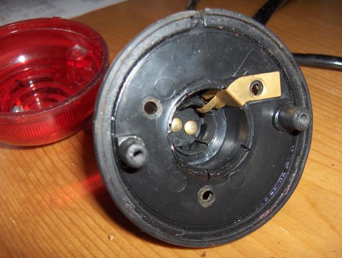

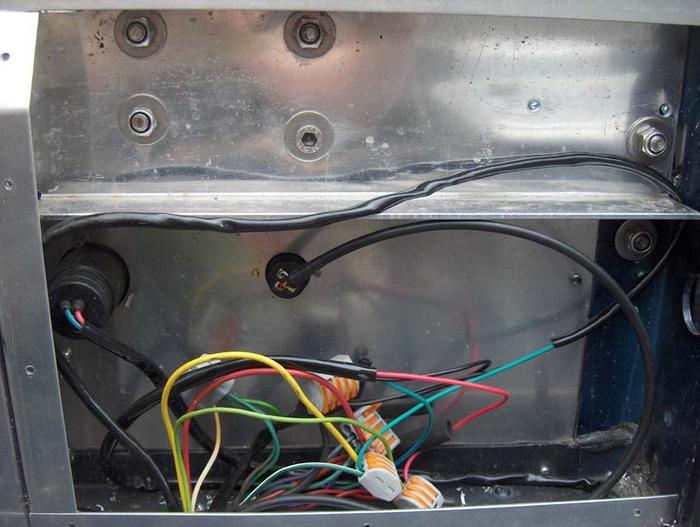

Moin
Für den Preis bekommst du die Lämpchen auch schon mit Leitungen dran. Also fast...
Rück-Bremslicht in Originalausstattung RTC5523G €6,50 +MWST
in Verbindung mit Fludschers Lieblingsklemmen macht das Anschließen auch schon fast wieder Spass. YES
Ich meine die Lampe oben links mit der Gummistulpe.

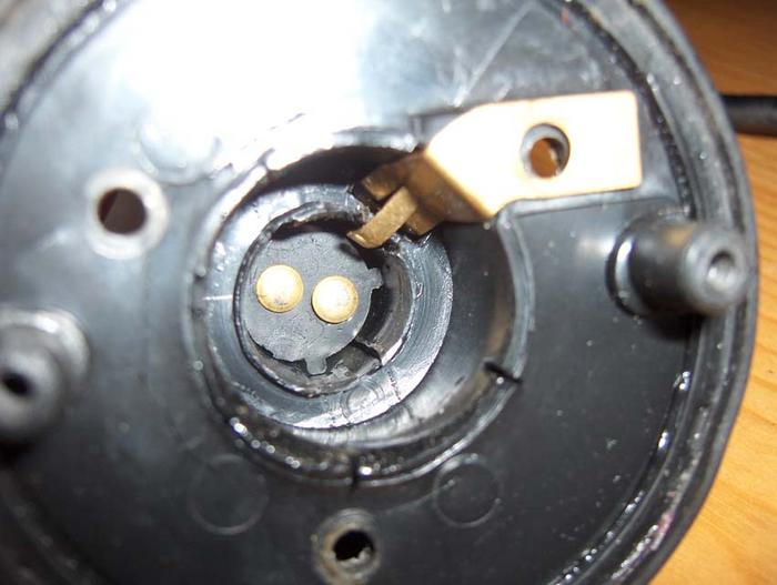

BeitragVerfasst am: 01.02.2011 15:29:16    Titel:
Stecker findet man auf Schrottplätzen! Manchmal traurig
bei der preiswerten Ausführung konnte ich folgendes feststellen:
Die Streuscheibe verschweißt (kein Scheiß) mit dem Gehäuse. Wut
Ich hatte Fett als Trennmittel dazwischen. War nach kurzer Zeit wieder festgebacken! Wut Wut Wut
Der Kunststoff verträgt die Wärme der Lampe nicht! Wut
Bajonettanschluss war nach kurzer Zeit aufgeweitet. Lampe wurde durch die Federbelastung ausgeworfen! Respekt
Gleich beim zweiten Festziehen der Schräubchen ist ein Kunststoffnubsie abgebrochen. Wut
Konnte aber mit Sekundenkleber wieder fixiert werden.
Die Teile waren in einer Britpart Verpackung.
Die Originalausstatterlieferung war von Allmakes.
Im Inneren der Leuchte ist ein weißer Kunststoff verbaut.
Äußerlich sehen die Teile fast gleich aus!!! Vertrau mir
Auf der Streuscheibe oben steht das Kürzel LEP England YES

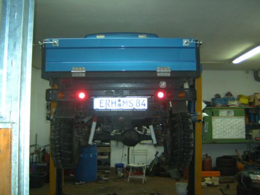

BeitragVerfasst am: 02.02.2011 09:30:04    Titel:
Was,Wie,Wo??
Hab im Moment LR-Rückleuchten in meiner orginalen Samurai-Stossstange.
Ist aber recht improvisiert. Da die Stange auf der Rückseite offen ist spritzt mir der Dreck direkt auf die Fassungen.
Sind mir jetzt schon 2 recht arg vergammelt. Deswegen werde ich mir eine neue Stossstange aus geschlossenem Alu-Profil dengeln und mir gleich die Leuchten mit Kabel drann holen.
