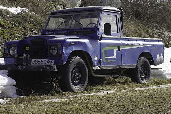

Was haltet ihr von einem Land Rover Serie2, 1974. Habe lust ihn aufzuarbeiten.

Ich als NISSAN Treiber würd sagen! Unbedingt machen!
Nur ggf. im Landroverteil dann ganz schön Bebildern!
Sieht sehr geil aus! Love it

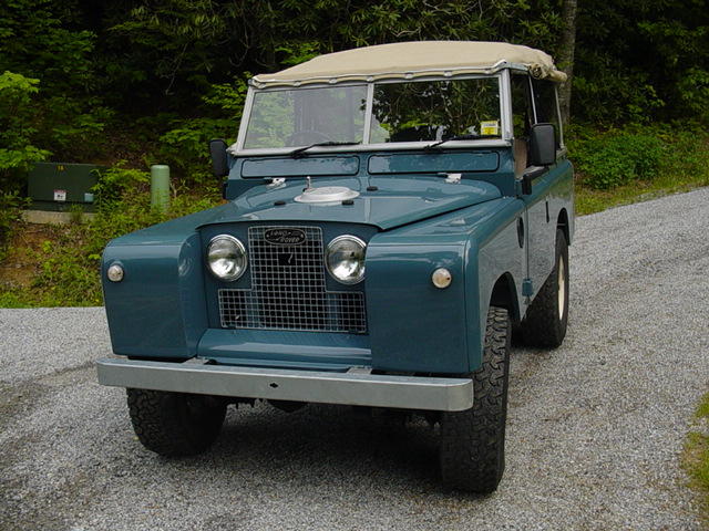

serie II ????? dann hat er aber die falsche front............... Unsicher
serie II sieht so
aus.......
baujahr '74 ist ein serie III ................. Ja

Da hat Sigi Recht. Scheinwerfer im Kotflügel wäre, pingeligerweise, im serie IIA vorstellbar; aber Türscharniere, Kühlergrill sprechen für SIII. Sicherstes Zeichen wird die Tachoeinheit sein. Über dem Lenkrad - SIII, vor dem Schalthebel - SII. Hinterachse sollte die sein, die als abschraubbaren Diffdeckel nur ein Blechpreßteil hat - weil´s dann die gute Salisburyachse ist. Bis auf das mit der Achse ist es ja aber auch wurscht. Sieht als Basis gut aus. Von außen ( :) so fing es mit meinem 88er früher auch mal an). Nur der Auspuff ist nicht wirklich SIII. Diese Rohrführung muss schon etliche Jahre vor Baubeginn der SIII nicht mehr genommen worden sein ? Doch so´n bißchen wird ja immer an den Autos herumgebastelt.

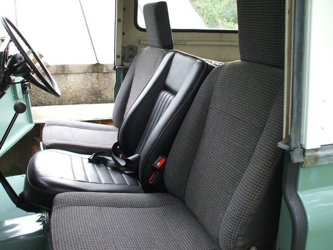

Nach dem Baujahr 1974 muss das eine serie 3 sein. Ist aber nicht schlimm, die kann man auch richten.
Innen sieht die serie 3 so aus:

Aber es gab doch auch serie II mit den Lichtern aussen oder Unsicher

Ja, serie IIA, das sind die späten gewesen... Danach kam serie 3
Wenn ich das jetzt so richtig im Kopp habe..

Ah genau da war des A dabei Hau mich, ich bin der Frühling
Schaun aber beide gut aus Ja
