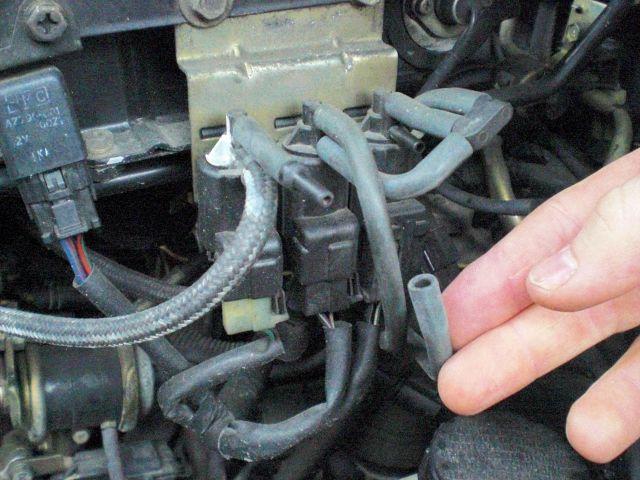

Hey,
als ich heute in meinen Motorraum schaute habe einen losen Schlauch entdeckt. siehe Foto.
Wo kommt der hinne, habe zei Stellen(Anschlußstellen) gefunden wo er hin könnte.
Die Halterung ist am Lufteinlass vom Intercooler befestigt. Zur Info!
Wer weiß von euch wofür der da ist und wo er hin kommt, dank euch schonmal.

Servus,
wenn der Schlauch nach unten zur Achse geht, parallel zu dem Schlauch der am mittleren Ventil oben angesteckt ist, dann muß er an das rechte Ventil, an den zweiten (freien) Anschluß von oben.
