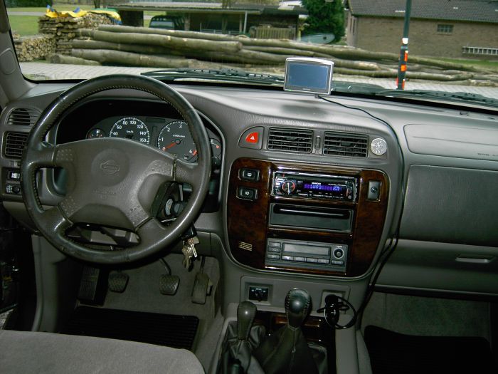

Jetzt fehlt mir immer noch die zündende Idee, wo ich im Innenraum die Instrumente am besten verbaue. Die A-Säulenlösung gefällt mir garnicht. Das Fach unterm Radio ist zu klein.
Wie habt Ihr das gelöst ?
