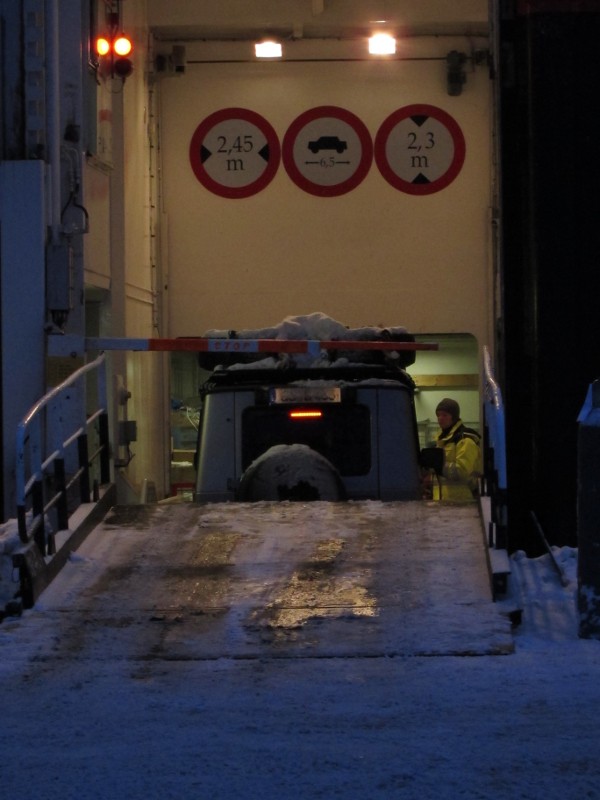

Mein Mercedes G war mit Dachträger (aber ohne Dachträgerbeladung) etwa 2.45m hoch Ja

mein G unten aufm Bild hat etwa 2.15m an der Dachhinterkante. Unbeladen hat er nen Keilfahrwerk, bei +300kg drauf steht er etwa gerade.
