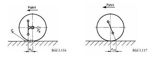

BeitragVerfasst am: 10.02.2011 08:36:16    Titel:
kurz noch ein bild was NACHLAUF ist:
negativer nachlauf entspricht vorlauf. also die "lenkachse" durchstöst HINTER dem reifenaufstandspunkt den boden. Smile
Vor oder nachlauf hat eigenltich nichts mit dem winkel des federbeines zu tun. bzw nur bei radführenden federbeinen was wir hier ja nur selten haben. Supi
