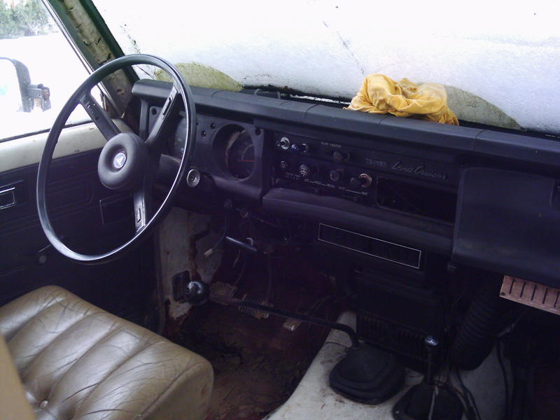

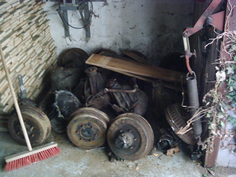

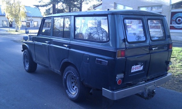

Seit zwei Jahren habe ich jetzt schon den Innsbrucker FJ55 - und ich möchte doch unbedingt einmal damit auf Urlaub fahren. Aber um ein paar kosmetische Retuschen komme ich wohl nicht herum.
Seht selbst:

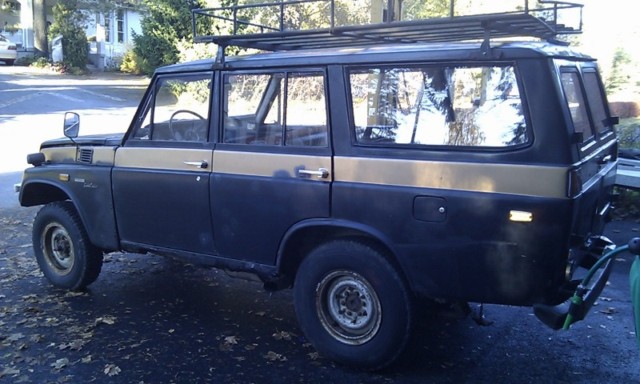

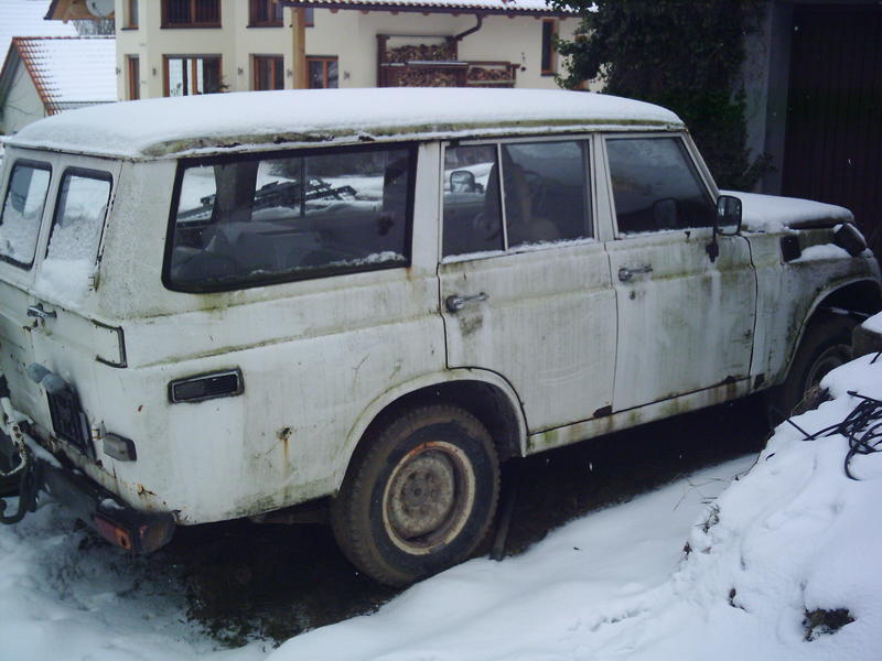

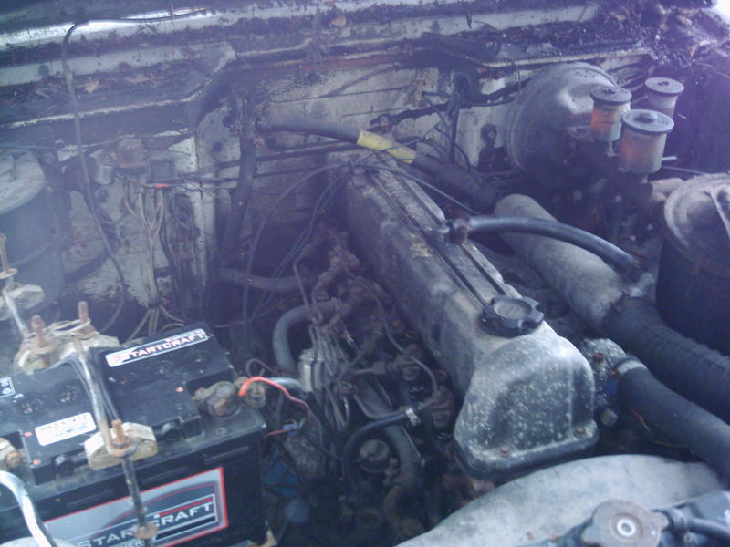

So hübsch war die Wutz mal - als sie 1990 den Nissan - Diesel (LD28,2,8l, 6 Zyl., 84PS) aus einem Laurel implantiert bekommen hatte:

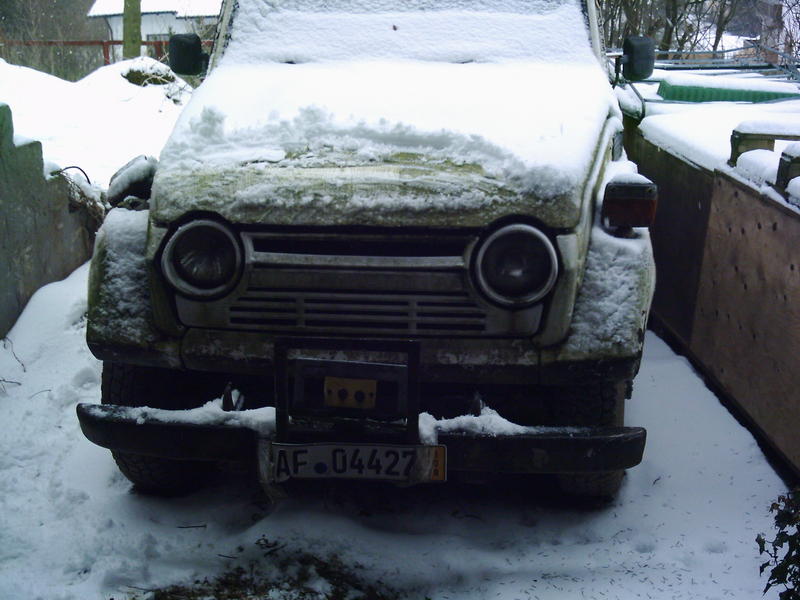

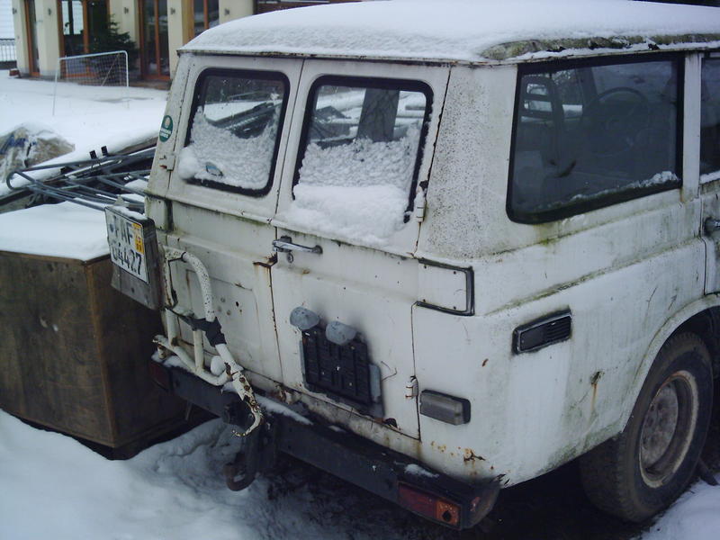

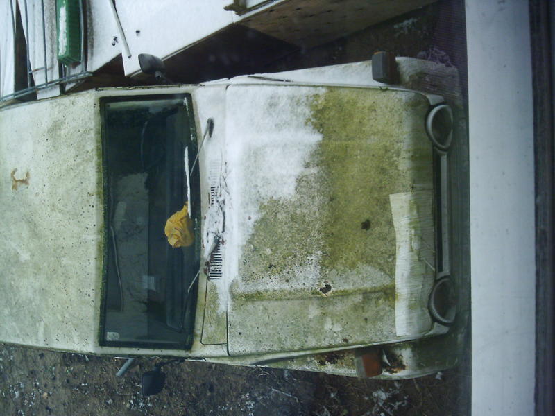

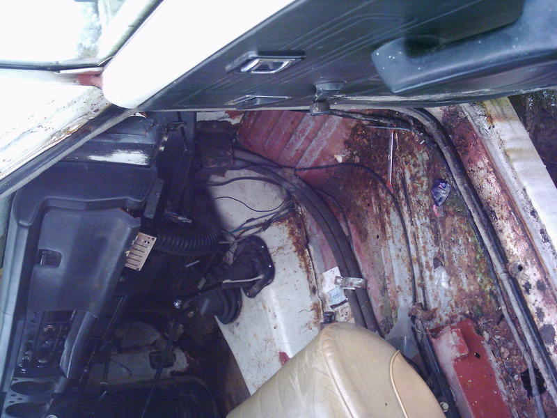

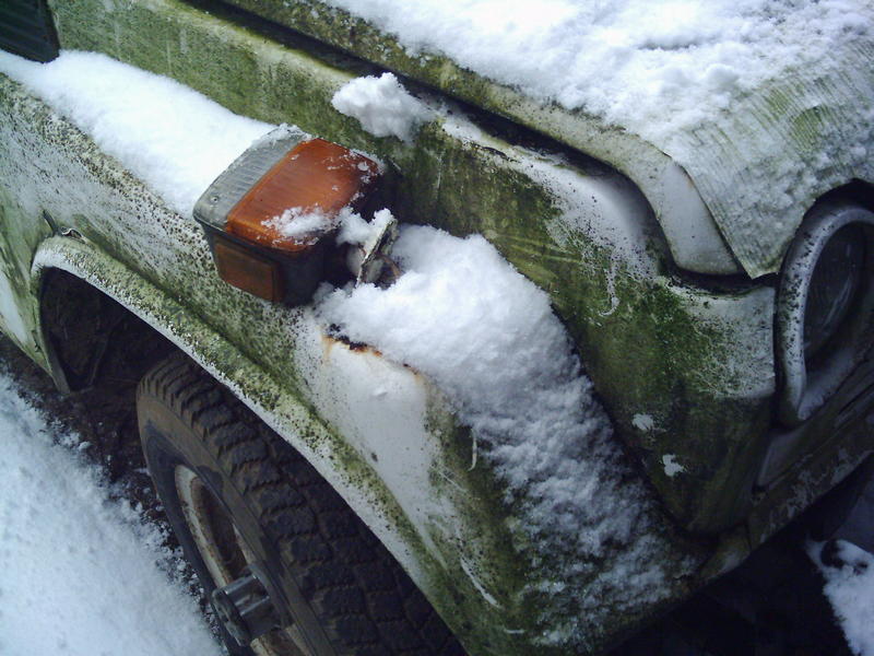

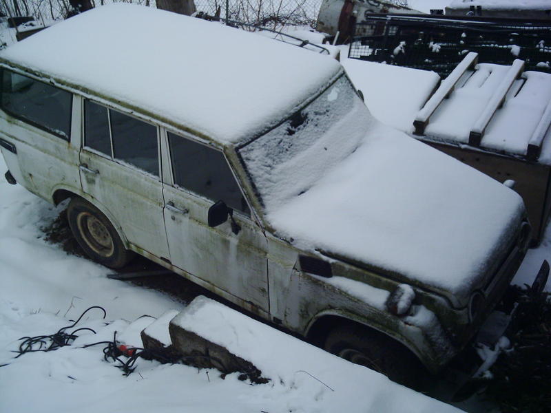

Ei ei ei - Bilder vom Januar 2011:

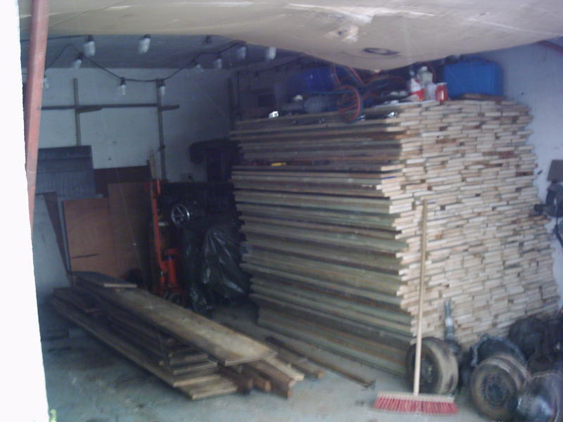

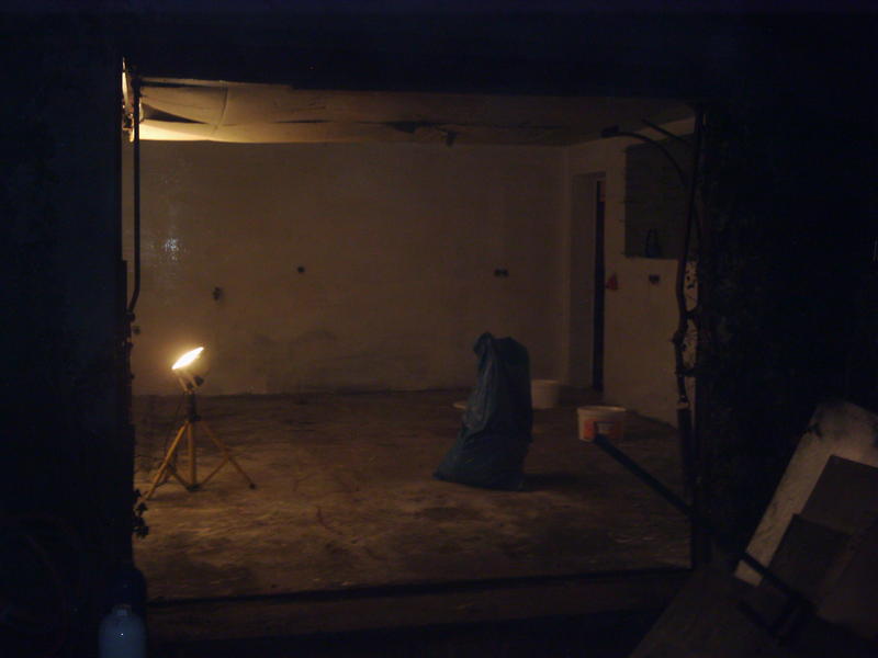

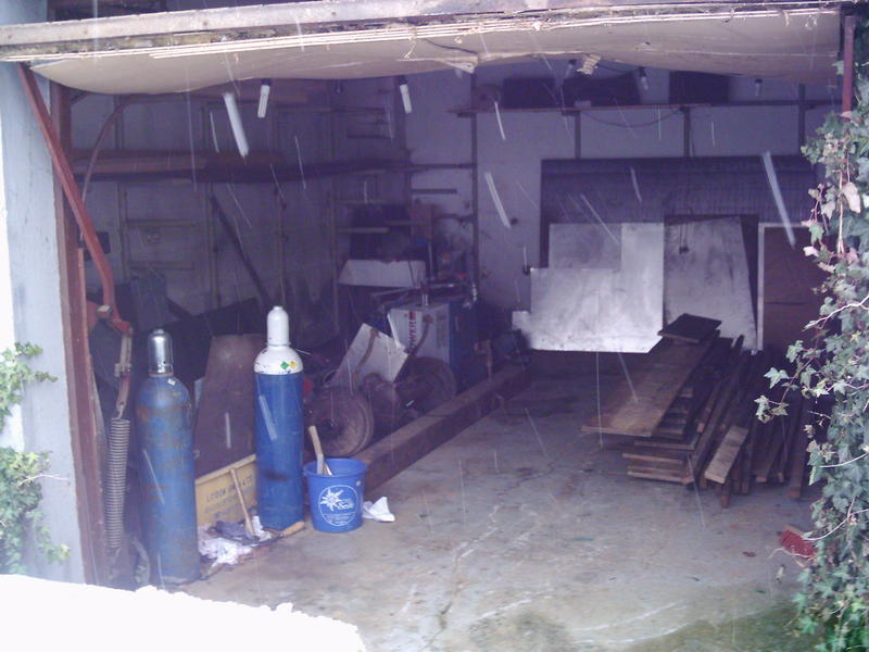

Meine Garasch - noch vor ein paar Tagen:
Endlich Platz:

BeitragVerfasst am: 10.02.2011 02:28:11    Titel:
Respekt
Das schaut nach viel Arbeit aus... Aber wieder ein sehr interessantes Projekt Supi
Viel Erfolg wünsch ich dir - und halt' uns auf dem Laufenden YES

Hey Markus,
du hast dir schon mal ein "Fleißkärtchen" für deine schöne Garage verdient ;-)
Wie kommt das Schweinchen rein? Hast du dir ne Rampe gebaut?
Freu mich auf die nächsten Bilder.

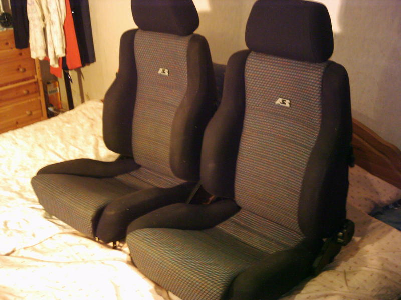

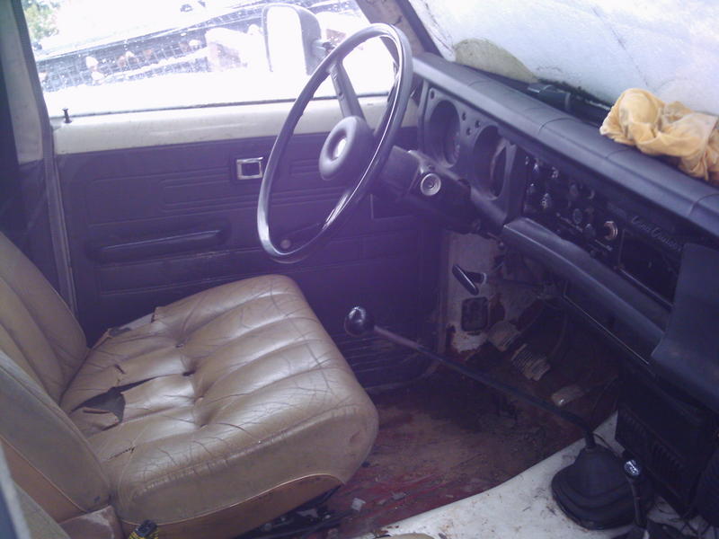

Jetzt muss ich aber gleich was gestehen: bei den 39" Rädern mit Felgen im Ebay konnte ich bisher noch wiederstehen, aber nach einigermaßen passablen ASS - Sitzen (warn in Deutschland in den 55ern werksseitig verbaut) hab' ich mich jetzt Monate umgesehen.
Es heisst nämlich neuere Sitze des gleichen Herstellers können eingebaut werden, nicht aber
Sitze eines anderen Herstellers (TÜV Richlinien zum 'H' - Kennzeichen).
Orginal sind die drin (TÜV - D - Auflage, weil man die durchgehende 3er Sitzbank nicht akzeptiert hat) :
Haben tu' ich inzwischen diese :
Mal schaun ob ich noch was Passenderes finde. Ach ja - Sitzschienen gehn mir dazu noch ab. Bestimmt kennt sich der eine oder andere damit aus. Für Tipps / Angebote bin ich immer dankbar.

bis Mittwoch versuche ich die Karosse abzuheben. Dazu brauche ich noch ordentliche Haken in der Decke (hoffentlich reicht die Raumhöhe) und ein Paar grosse 'Möbelroller' damit ich den Spass danach bequem in der Garage bewegen kann.
Matt meint ich soll alles aus der Garage verräumen woran ich nicht gerade arbeite - womit er bestimmt recht hat. Also muss die Karosse bei den Rahmenarbeiten auch gleich raus. Dazu muss ich mir also auch etwas ausdenken.

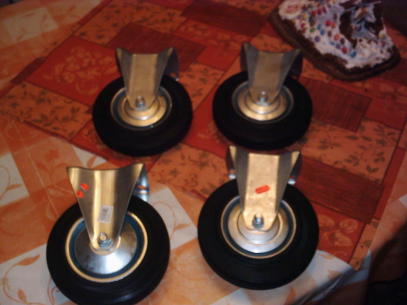

Im Sonderpostenbaumarkt gabs gestern 20cm- Rollen mit 205kG Tragfähigkeit für 6,99€ (Tragfähigkeit reicht knapp). Die Schwenkbaren halten wegen der Drehachse viel weniger aus und kosten mehr, deshalb hab' ich die verworfen - das geht auch ohne.
Dazu schraube ich mir einen Rahmen aus ca. 100x100 Vierkanthölzern zusammen, liegen eh' noch welche hier 'rum - geht schneller als Schweissen und ist wenn ich den nicht brauche schnell wieder zerlegt und am Dachboden verstaut. Hab' eh' noch genug Saustall überall.
Zum Verhau: Matt - 1000% richtig. Wenn ich nix finde, Werkzeug, Teile etc. dann geht meine Motivation auf '0'. Und ich hatte einen Mordsverhau im Keller - na eigentlich überall. Deshalb bin ich immer noch am Verräumen, sortieren, organisieren und auch am Aussortieren von zigfach vorhandenem und überflüssigem Werkzeug.
Die Garage ist jetzt einigermassen benutzbar, eine Außenwand ist nass - da kann ich jetzt nix dran ändern. Inzwischen - nachdem ich das undichte Tor mit Spax an den Rahmen geschraubt hab hab' - sind 16 Grad drin. Noch ein bisschen Abdichten unds werden 20.
Sandstrahlgerät hab' ich eins, die elektrisch / pneumatische Steuerung muss ich aber noch reparieren, eine Totmannschaltung basteln und das ganze Schlauchzeugs zusammenfrickeln.
