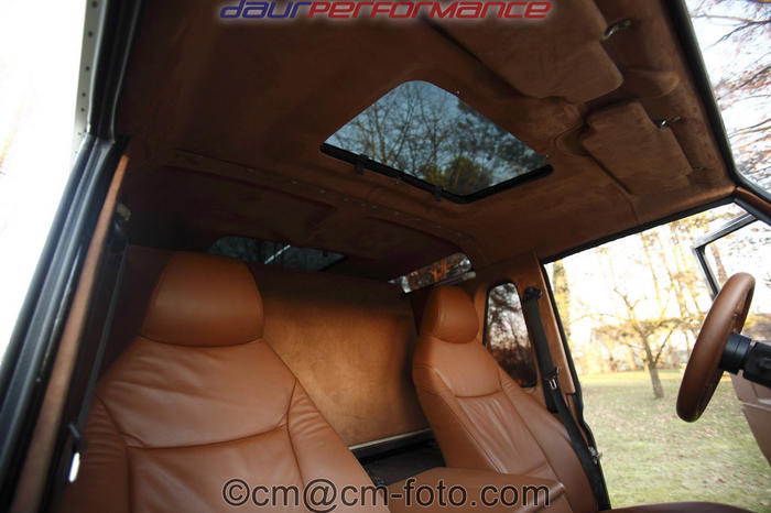

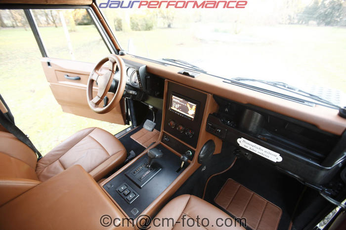

Was macht man mit nem 98er Defender 300TDI Hardtop, hm man kann ihn so lassen wie er ist oder probiert neue Sachen aus:

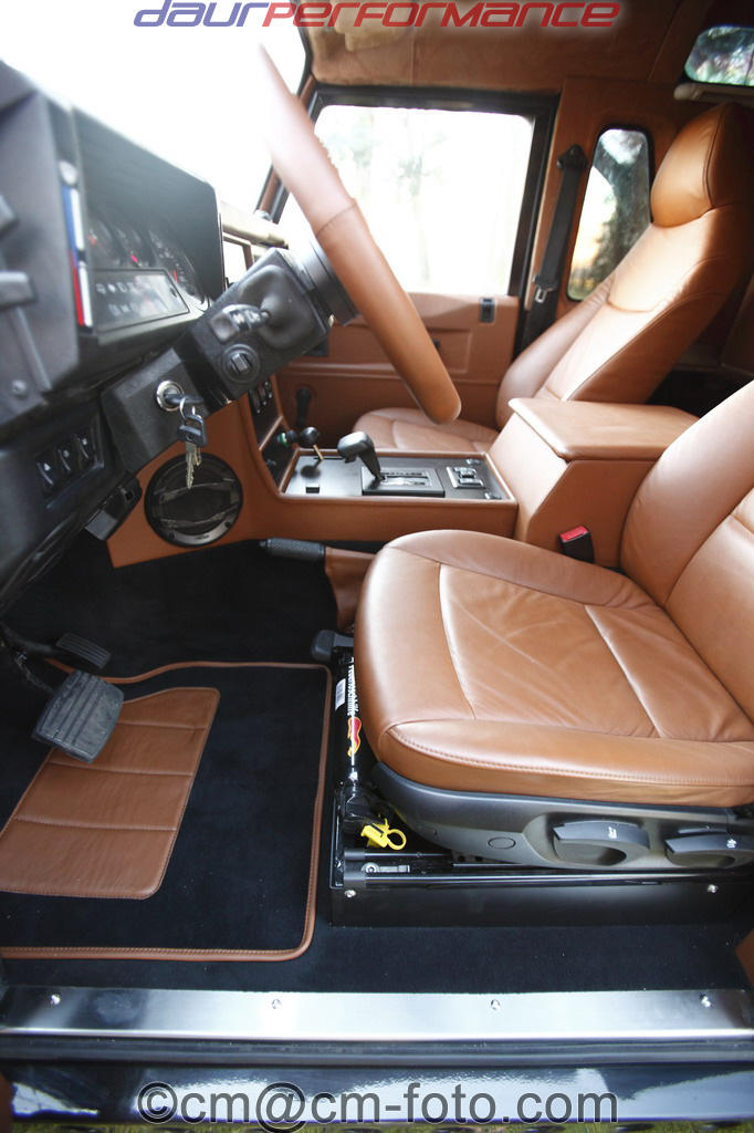

-Sitzkiste raus Flache Sitzkonsole mit Recarositzen rein.
-2 elektrische schiebedächer vom DiscoII rein (dafür war ne SiemensLogo SPS zur Steuerung nötig)

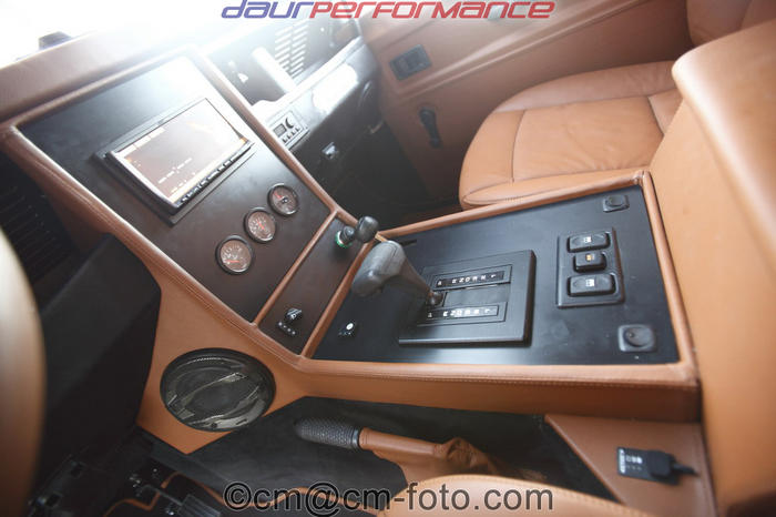

-Mittelkonsole fürs automatikgetriebe gebaut
-3.9er V8 mit Automatik rein
-Neue programmierbare Motorsteuerung mit DIS-Zündanlage (wasserdicht)
-Fetten Wasserkühler gebaut
-Das Fox-airshox-Fahrwerk von offroad-extrem eingebaut
-Kompletten Innenraum mit Extrem-Isolator gedämmt.
-600 Edelstahlschrauben

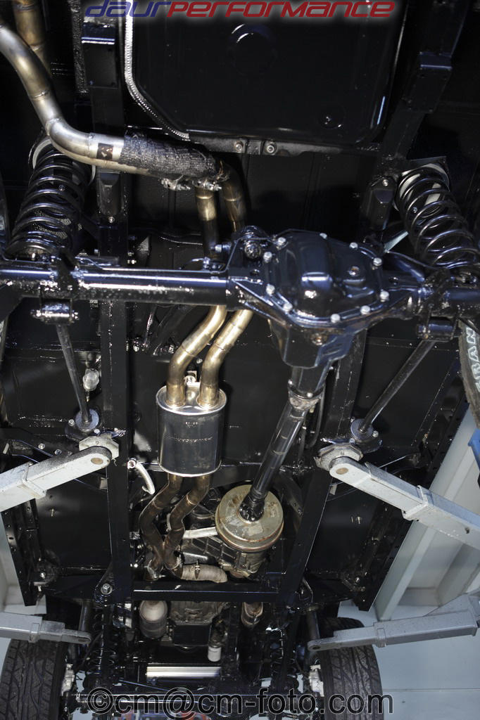

-Rahmen sandgestrahlt, lackiert und wachskonserviert.
-Aluteile innen und außen lackiert
-Jede Menge Leder und microfaser rein
-ne zeitgeämße musikanlage verbaut
-8x16 Procomp-Felgen drauf
-Seitliche Scheiben rein, damit man an schrägen einmündungen auch was sieht

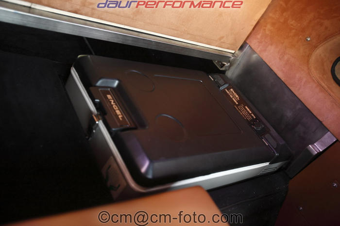

-Engel-Kühlbox und luftstandheizung rein
-LED-Tagfahrlicher und Nebelscheinwerfer
-sequenzielle Gasanlage rein.
-naja und nen Edelstahlauspuff durfte auch nicht fehlen. ==> http://www.youtube.com/watch?v=mvA7dnGZpuI
Ist in jedem Fall der dichteste und vom Innengeräusch her leiseste Defender den ich je gefahren bin. YES
Als nächstes mach ich wohl mal wieder aus nem Disco nen Defender Love it
Dank an meine Mitarbeiter ohne die das nicht realisierbar gewesen wär.
Freue mich über Anregungen und sachliche Kritik.
Cheers

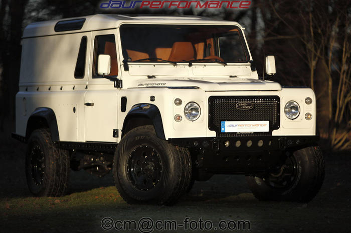

Huch wie immer 100%ige arbeit!! YES
von aussen bis auf das dreiecksfenster Love it Love it von innen wär er
mir zu "pornig"!! Supi
...der unterboden Love it

Ich find die Dreiecksfenster irgendwie komisch ,
wenn er hinten geschlossen wär , würds ganz
anders wirken .
Nichtsdestotrotz , sehr schön anzusehen und die
Innenfarbe ist mal geschmackvoll YES

Sehr feines Fahrzeug und - was auf den Bildern rüberkommt - handwerklich erstklassige Arbeit.
Was mir nicht gefällt sind die gelochten Stoßfänger vorne/hinten (viel zu filigran) und die einfarbige Maske vorn.
Der Innenraum dagegen ist Hammer. Glückwunsch!

Aussen konsequent weiss und innen konsequent schwarz wäre auch ne Variante gewesen. Aber dein Sattler kann was, definitiv, hab ich ja schon bei Sally bewundern können.
Sag mal, das "Velourleder", gibts das auch in Sonar Blue?

Ne sehr schöne Sache. Und ich muß sagen: "Mir gefallen die Dreiecksfenster!"

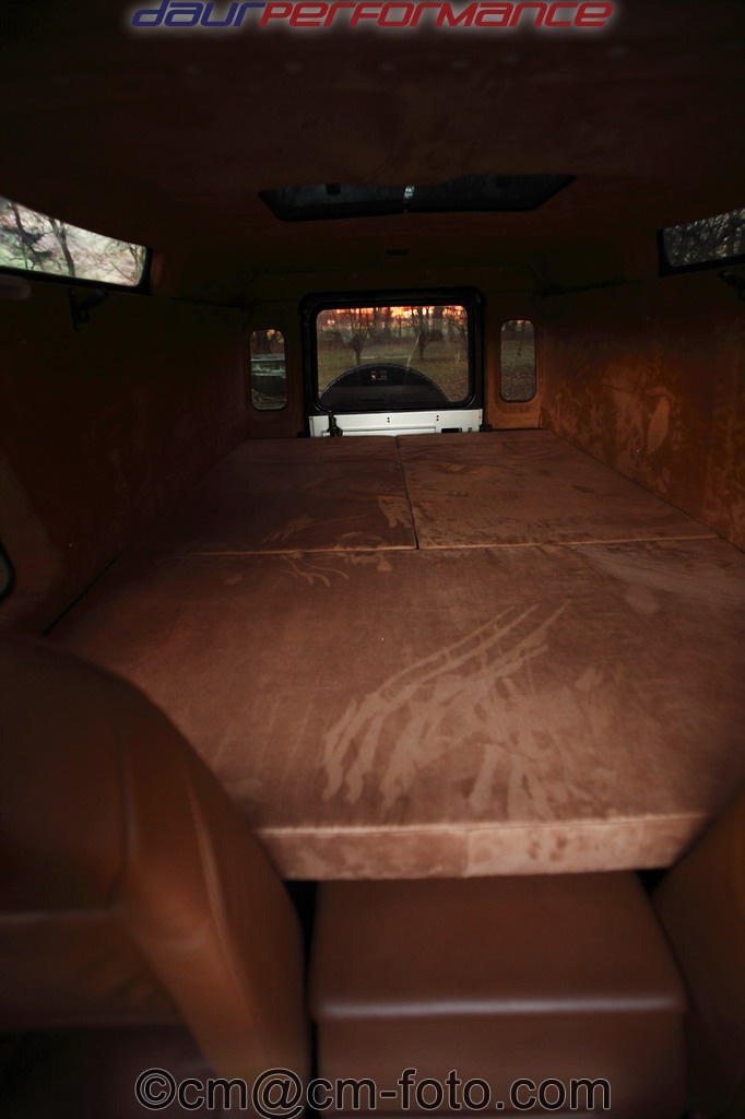

Für was soll denn die Spielwiese dienen?

Die Dreiecksfenster sind vielleicht nicht jedermanns Geschmack, im Fahrbetrieb aber sehr angenehm wenn da ein Fenster ist.
Ohne ist man ziemlich blind.
