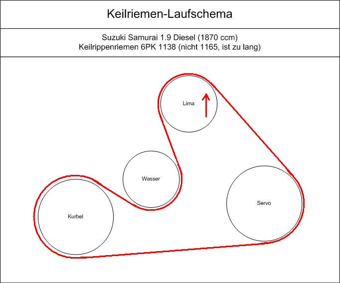

habe gerade meinen Keilriemen verloren und bin mangels Werkstatthandbuch nicht ganz sicher wie der Neue aufgelegt wird. Habe den Renault Saugdiesel mit F8Q-Motor.
Da wenig Platz zum Einbauen ist, möchte ich mir auch unnötiges Gefummel zum Ausprobieren ersparen.
Hab mal eine Skizze angefertigt wie er meiner Meinung nach draufgehört. Kann bitte mal einer nachsehen ob das so stimmt?
Vielen Dank im voraus!!
Gruß Manni

passt so, hab grad bei Suzuki nachgeschaut
nur das Spannen ist so ne Sache, da schreiben sie vor, auf der unteren langen Geraden, 5 -10 mm eindrücken,
dann mit nem Spannungsmesser auf 188 +-5 Hz einstellen
das spezielle Meßgerät wirst Du aber nicht haben, also nach Gefühl einstellen, oder zum Freundlichen fahren und dort nachstellen lassen

Werd wohl den Daumen als Einstellgerät benutzen, den Rest nach Gehör.
Danke für die schnelle Antwort!
