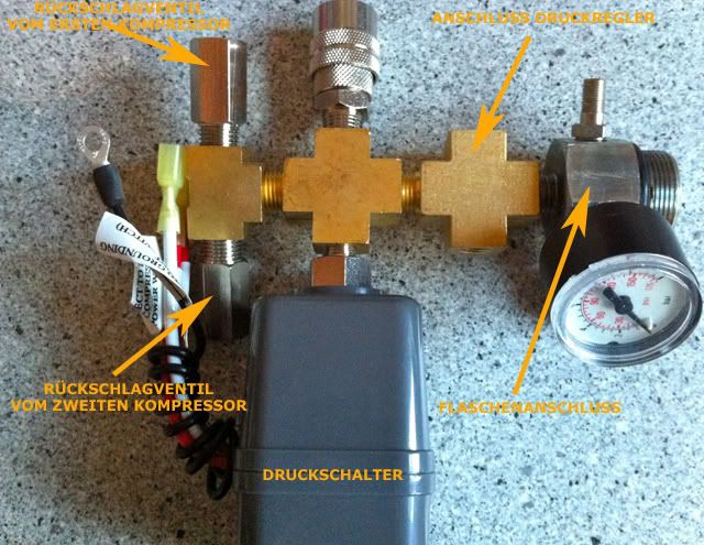

Hallo brauche mal Hilfe und mochte wissen ob das so Sinn macht.
Kurze Erklärung zu dem Bild: Druckluft kommt von 2 Kompressoren links über je ein Rückschlagventil und geht dann Richtung Flaschenanschluss. Da der Tank nur einen Zugang hat (Flaschenanschluss) würde ich den Anschluss für einen Druckregler an die rechte Seiten oben montieren und hinter dem Regler dann die Verbraucher. Macht das Sinn? Der Quick Release im Bild wäre z. B. ein Anschluss für einen Reifenfüller (den bräuchte ich ja nicht hinter dem Druckregler).
Bitte also um Anregungen, Ideen usw.

Dann soltest du 2 Gleiche Komressoren verwenden nicht das einer den anderen blockiert ... ich meine wenn du einen kleinen und einen Großen verwendest wid der große unter umständen das rückschlagventil des kleineren zudrücken.

Danke, Kompressoren sind gleich.
