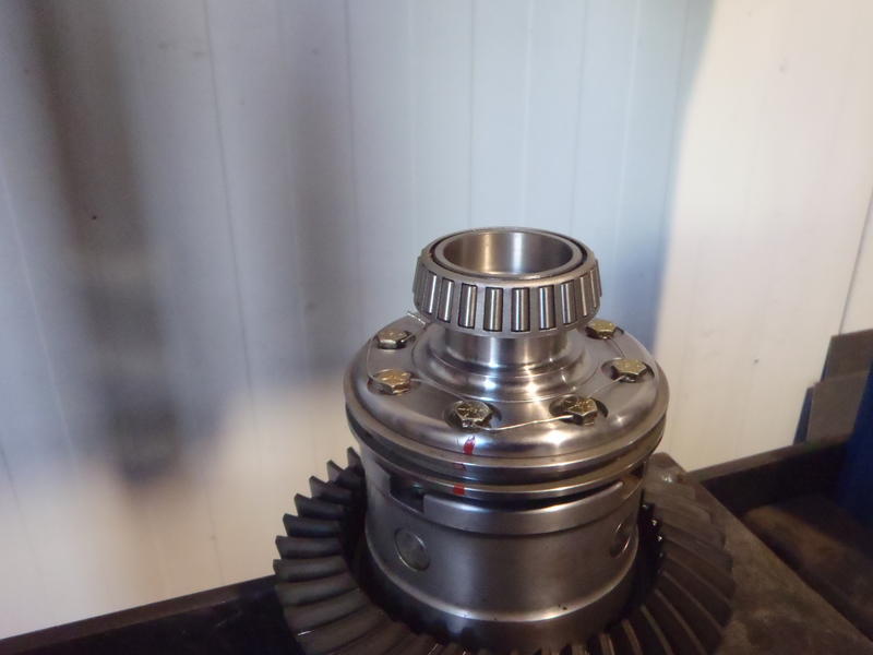

Einbau von 2 OX Lockern in an TJ inkl. 4,56 Achsübersetzung:
der Meister Tirol v8 bei der Arbeit:

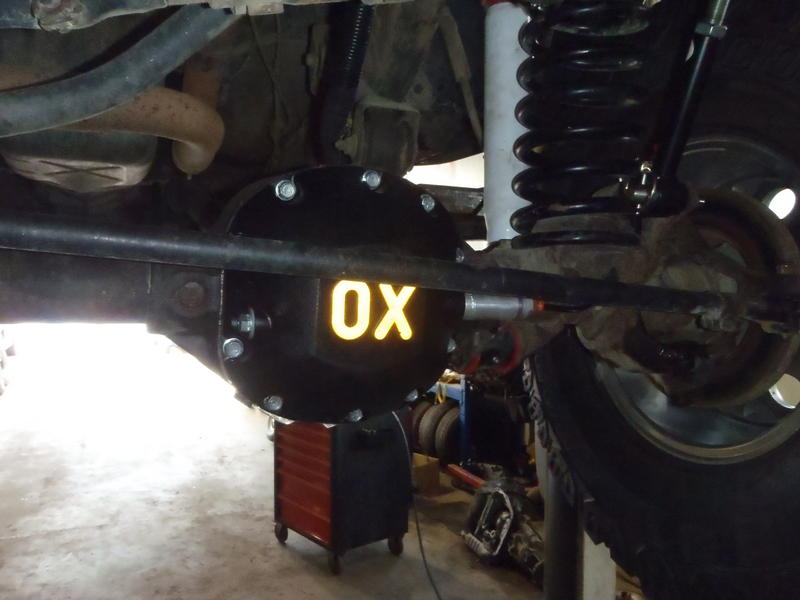

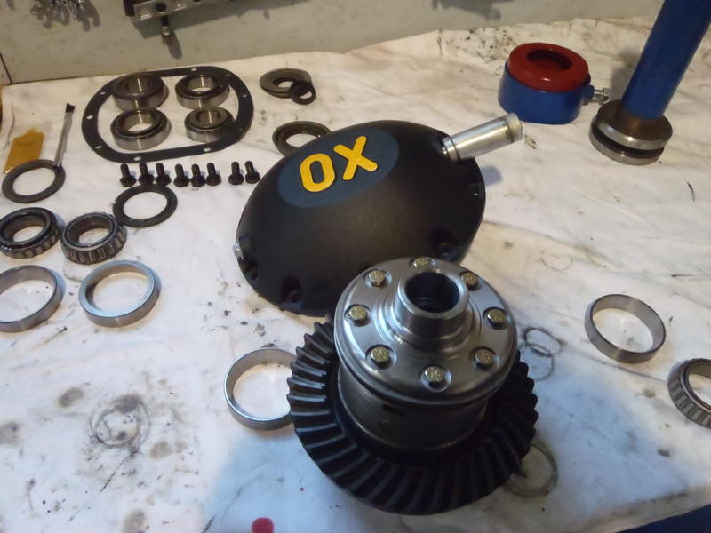

hier der OX Locker für die Dana 35 inkl. massivem Deckel in dem auch
die Betätigung verbaut ist.
Die 100% zuschaltbare Sperre gibts mit
Seilzugbetätigung
Elektrobetätigung
oder wie in diesm TJ verbaut mit Luftbetätigung
hier ist der OX Locker fertig zusammengebaut:

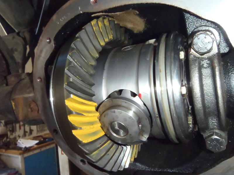

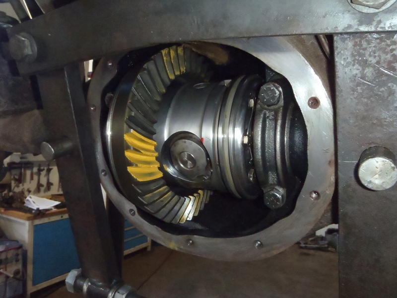

hier sieht man das Hinterachsdiff schon fertig verbaut und eingestellt.
hier erkennt man auch gut die Nut im Diffkorb so spart man sich das
abflexen des Trieblings so wie bei der ARB
der riesen Vorteil beim OX Locker für die Dana 35 ist das er 4 Ausgleichsräder trotz der C Clip achse hat.
(orginal sind nur 2 Verbaut und der ARB Airlocker hat 3)

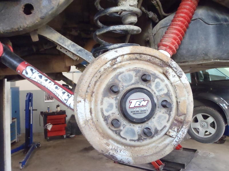

hinten wurde gleich auf 30 Spline Ten Factory Wellen umgebaut

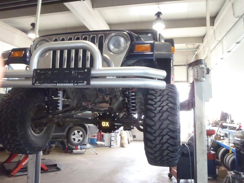

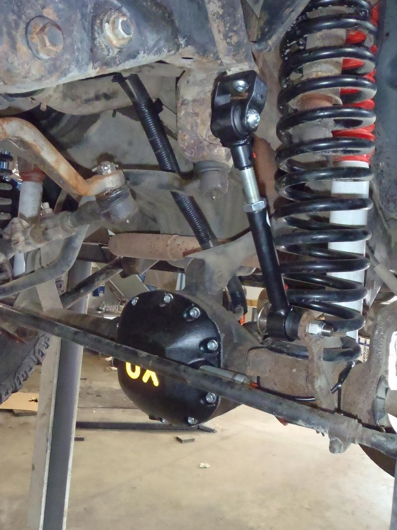

auch an der Vorderachse wurde eine OX Sperre verbaut.
super finde ich auch das man das Diffgehäuse nicht anbohren muss
da die Betätigung direkt über den Deckel funktioniert.
auch bei den Luftschaltern wird auf elektrik verzichtet die Luft geht direkt über die kleinen Schalter.
ich finde es ist a super Sperre und die Probleme mit blasenden O Ringen bei der ARB sind vorbei

Bei der betätigung über den deckel.....da hätt ich gern ne frage....
Muß man beim ölwechsel, also beim deckel abnehmen, fummeln um den wieder draufzubekommen ? also was genau verbleibt eigentlich an mechanik im deckel... und baumelt der dann am Kabel bzw am luftschlauch/bowdenzug....whatever... beim ölwechsel ??
bei meiner ARB ist der luftschlauch oberhalb des gehäuses... da stört er nicht, und ich kann den deckel abnehmen und weglegen....bzw mit auf die werkbank nehmen zum zb saubermachen. Unsicher

bei der Dana 35 ist es so das man bei der neuen ARB den Triebling abflexen oder
abdrehen muss hab ich schon selbst 2 mal gemacht.
beim Deckel des OX Lockers ist eine Ölablassschraube verbaut und auch wenn der Deckel
entfernt werden muss ist das Einbauen des Deckels kein Problem.
mfG Matthias

BeitragVerfasst am: 10.02.2011 08:10:28    Titel:
den luftschlauch vorne an der achse an der vorderseite finde ich eher suboptimal. man schiebt doch schon öfters mal dreck und sonstiges zeug mit der achse weg...
BeitragVerfasst am: 10.02.2011 13:06:34    Titel:
Dann hab ich eine alte ARB drin ....
Einfach ein Halbrohr vorbruzeln ....das da nix rann kommt an den Schlauch
Da kann man sich schöne Skidplates bauen, dann paßt das.

Hmmm... den deckel abnehmen und weglegen, geht aber nicht ? Da mechanik im deckel bleibt, oder wie ?
Hast Du zufällig ein foto vom inneren des deckels ? kann mir das nicht so richtig vorstellen...
Und den deckel mit nem "halbrohr vorbrutzeln Obskur " oder "skidplate bauen" dann doch noch schützen... ist aber eigendlich blöd, oder ...?
