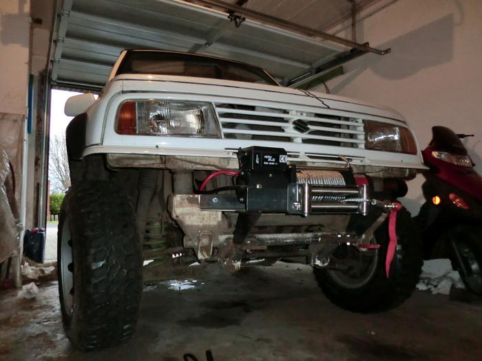

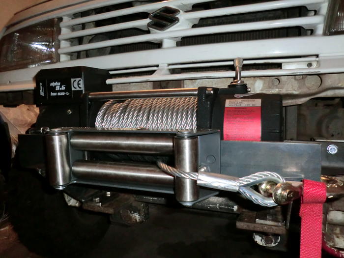

natürlich kenne ich die bilder schon. aber ich finde das man die Winde ruhig sehen sollte.
außerdem wollte ich nicht das sie so tief sitzt und immer voll matsch und wasser ist.
die anbringung weiter oben mit den streben nach unten ist auch wesentlich stabiler.
und ich wollte den böschungswinkel vorn nicht verschlechtern.
aber jeder wie er mag. is natürlich auch cool wenn man im schmodder sitzt und "auf einmal" ne Winde hat womit niemand rechnet.
mfg Steffen

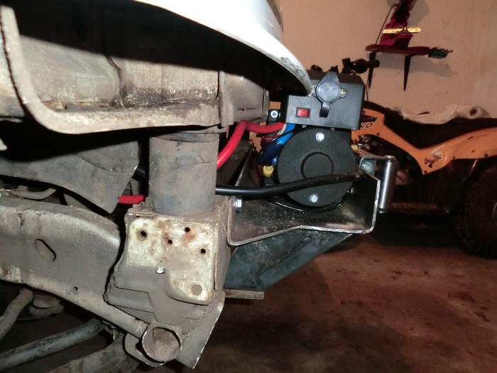

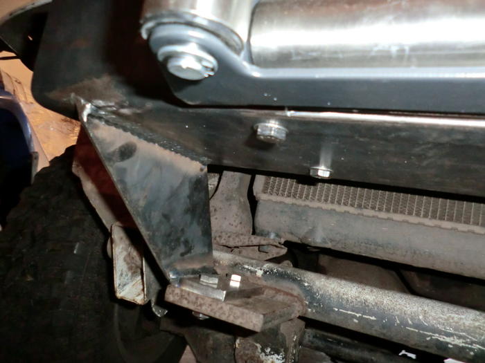

Hallo sieht sehr gut aus . Nur habe ich bedenken wenn du mal sehr hart nach rechst oder links die Winde fest machst und der bock richtig im schlam steckt das sich deine stege dic hoch gehen zur winden platte sich verbiegen . Da würd ich noch ein knoten blech rein setzten .
Gruß Roger

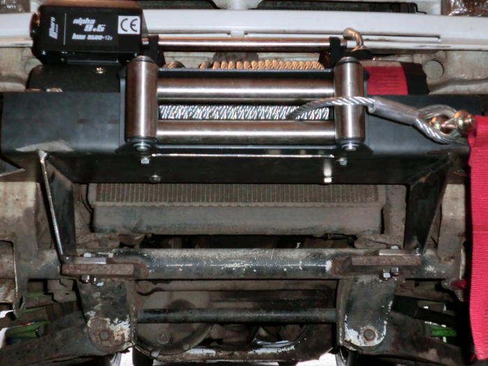

die Winde is doch oben auch noch am rashmen festgemacht, mit zwei M10 schrauben. ich glaub nich das sich da was verbiegt.
die konstruktion is aus ST52 geschweißt.
mfg Steffen

kleiner Vorschlag am Rande...
beim Frontera muss man ja auch so ähnlich bauen wie bei dir. Also so ein Art "erhöhter Bock" bauen, dass die Winde nicht zu tief ist und ungefähr auf Nummernschildhöhe kommt.
Wäre es nicht besser, so wie von mir im roten Bereich angezeichnet, hier noch ein Verstärkungswinkel anzubringen. Also auch mit der Windenplatte/Aufnahme zu verschrauben. So stützt sich das auf ner grösseren Fläche mit paar Anschraubpunkten mehr u. gleichmässiger ab also nicht so punktuell mit nur 2 schrauben in dem bereich. Da ja da auch noch die Bodyliftaufnahme/Karosserieaufnahme sitzt. Supi Ich denke da gerade an die seitlichen Zugkräfte... Zwinker
