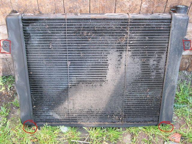

BeitragVerfasst am: 12.04.2011 18:52:33    Titel:
also, wie es aussieht, doch der kühler.
na endlich, wurde mal zeit, der ist noch der rest, der nicht getauscht wurde, ich warte eigentlich schon lange, dass der nun fällig ist.
ja gut, soll ja normal sein.
aber nun die große Frage:
Original oder Nachbaumüll.
Der Eberle macht mir einen guten Preis, jedoch möcht ich mal das Angebot vom Händler original abwarten.
Was habt ihr so Erfahrungen mit dem Nachbaukühlerzeugs....?
Wenn ich hier wiederrum nur nen hunni spar, ist die frage geklärt, dann kommt ein originaler rein. Der Nachbaumüll hat mir schon einige graue Haare wachsen lassen, die es net sein muss.
Und der Originalpreis für Ware geht gewaltig runter - warum weis ich ehrlich gesagt auch net!
(z.B. Anlasser, ATF -Öl, Stabistäbchen usw - alles original fast so günstig wie der Nachbaumüll!)
So, nun seit ihr dran.
10 Jahre sollte er schon wieder halten, net nur 400 km wie die Wasserpumpen, die ich hier hab... - nicht mal mein Hund nimmt se zum knabbern. wenn ich se ihm hinlege....!
Werd mal mit Kühlerdicht versuchen, vielleicht hält das bissle dicht.

ich sehs doch, da brauch ich kein uranin.
vorne rechts kommts raus, wo die verschraubung ist.
werd die mal nachschaun heut abend, vielleicht ist die spröde oder so, muss wohl ein plastikverschluss sein.
egal, was solls, nach 13 jahren darf auch mal ein kühler kaputt gehen, obwohl, he... das ist ja viel zu früh....

ne, viel billiger, 435. da sind dann 2 drin, der hauptkühler und der fürs atf-öl.
auch da geh ich keine risiken ein und kauf mir nen originalen.
aber, warum, das versteh ich jetzt nicht, läuft der mal komplett leer, mal überhaupt nicht.
kann ein riss so stark sich verändern?
wie beim lenkgetriebe...., mal ist die ölbindematte randvoll, mal überhaupt nicht.
sind das die ersten anzeichen eines totalschadens, also irgendwann läufts dann wie aus dem bach raus, und dann muss man sofort und schnell wechseln?
ich mein, bei dem lenkgetriebe sehs ich ja ein, braucht nur die welle anders stehen und der wellendichtring rinnt dann.
aber das ist schon sehr blöd irgendwie.
beim kühler: mal füll ich komplett nach, mal tagelang gar nicht....!

werd den unten mal ableuchten, vielleicht nur ne kleinigkeit.
könnte man den selbst löten oder macht das keinen sinn?
ehrlich gesagt, musste ich die letzten 30 jahre noch nie einen kühler von irgendeinem fahrzeug oder maschine auswechseln, immer das glück gehabt, das die nie kamen!
irgendwie sind die kühler wohl das teil, was am längsten an einem fahrzeug hält - oder net....?!
BeitragVerfasst am: 17.04.2011 11:18:30    Titel:
ja bei mir wars auch auf ner Urlaubsfahrt, zum Glück kam ich noch heim damit. wobei meiner vorher keine Anzeichen hatte sonst hätte ich ihn natürlich sofort gewechselt egal ob nur ein bisschen undicht oder nicht.
die kühler im granny sind aufgrund ihrer Konstruktion meistens nach 10 Jahren einfach platt.
Bau ihn mal aus, dann wirst sehen ob sich löten noch lohnt, wohl kaum weil die Lamellen alle platt sind im unteren Bereich.
