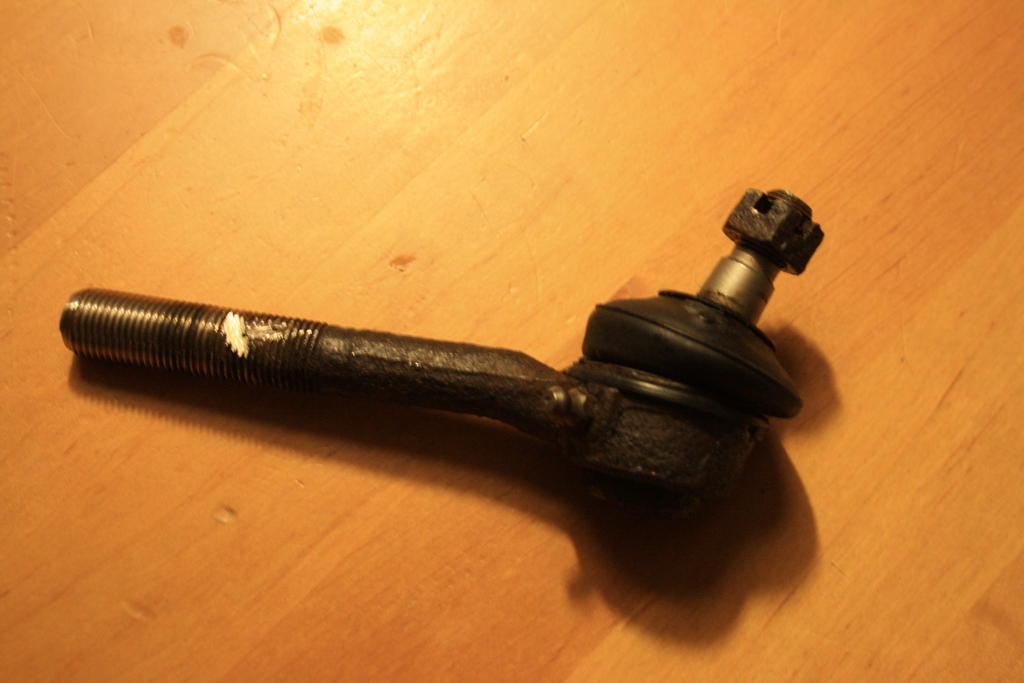

Moin Kollegen,
ich lag heute mal wieder unter der Karre, dabei fiel mir auf, daß auf beiden Seiten die Gummimanschette der äußeren Spurstangenköpfe offen war. Mir kommt es aber so vor als ob sie zweiteilig wäre. Ein dicker harter Gummiring am Sockel des Spurstangenkopfes und eine felxible Gummimanschette über den Bolzen geschoben. Unter Last sieht man kaum einen Zwischenraum, is der Truck aber aufgebockt sieht man deutlich, daß da was offen ist.
Ich für meinen Teil würde jetzt aus der Gewohnheit vom PKW her sagen, die Gummimanschetten sind gerissen.
Oder sind die beim MD21 zweiteilig aufgebaut und sollen über die Schmiernippel mit Fett vollgepumpt werden um keine Dreck reinkommen zu lassen?
Danke
Christian

Also meiner Erfahrung nach sind die schon einteilig. Allerdings wenn weit hochgedreht, is im aufgebockten Zustand der Knickwinkel schon so arg, dasses die oben weng aufspreizt...
Mit Fett reinpressen wär ich vorsichtig. Irgendwas hat da beim letzten mal bei mir nich hingehauen, so dass es am "Überlaufnippel" die Gummimanschette zerrissen hat. Auch nich sinnig. Muss ich im Frühjahr neu machen.

Die Gummimanschetten sind einteilig und müssen dicht sein!
Wenn das nicht der Fall ist, dringt Dreck ein und beschleunigt den Verschleiß ungemein.
Und wenn sie beim abschmieren "platzen", dann waren sie überaltert oder schon leicht perforiert. Wenn man jetzt
umgehend gegen eine intakte Manschette tauscht, ist alles gut. Wenn man Monate wartet, schmirgelt sich der Dreck
da schön rein und man kriegt ihn auch nicht mehr wirklich raus.
Also schnell reagieren, oder es ist bald ein neuer Kopf fällig!
Starrachse, was sonst!

Wo krieg ich die denn einzeln her? Der Spurstangenkopf war nagelneu, war die Erstbefüllung...

Winke Winke Hallo hier einer denn hab ich als Ersatz liegen aus einem Schlachter,abschmieren tue ich bis sie Voll sind und drück das Alte Fett raus .Muss Man aber mit Stumpfen Stift die Staubmanschette Öffnen Winke Winke
Das wäre jetzt auch meine Frage gewesen!
Meine Manschetten sind also hinüber. Da ich nich weiß wie alt die Köpfe sind werd ich sie wohl tauschen. Könnt ihr mir einen guten Anbieter empfehlen? So wie sich das hier im Forum anhört wechselt man die beim MD21 regelmäßig. Smile

Sind die inneren und äußeren Spurstangenköpfe untereinander tauschbar oder unterschiedlich aufgebaut?

Wenn ich ausgeschlagene Köpfe gewechselt habe, gingen die Gummis ins Regal, nicht in den Müll. Eben weil es oft
mechanische Beschädigungen durch Steine etc. sind, die die Gummis zerstören. Deshalb wollte ich die intakten Köpfe
nicht wechseln.
Für mein Patrol-Gestänge hab ich Manschetten einzeln bei Nissan bekommen zu einem vernünftigen Preis!
Ansonsten: Aftermarket. Wie heißt doch gleich der Anbieter? TRW? Ich glaube. Vernünftige Qualität zu bezahlbaren
Preisen.
Bei Ibäh-Billigangeboten bin ich extrem vorsichtig, erst recht im sicherheitsrelevanten Bereich!
