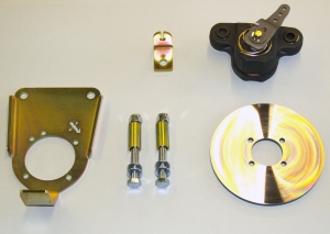

Hat jeman von Euch schon Erfahrungen sammeln können beim Umbau der Handbremse auf Scheibenbremse bei soetwas wie diesem???: http://www.paddockspares.com/products.asp?tp=1&partno=PM045

moin.. ist plug an play.... ganz einfach" und funktioniert gut"
musst nur auch den seilzug wechseln...und die belege nen bisschen besser fixieren im sattel sonst klapperts manchmal nen bisschen... Winke Winke

Knud hat seinen 90er mit der Scheibenbremse umgebaut.
Einziger Vorteil ist: auch nach Schlammdurchfahrten hält die wirklich fest.
Die normale muss man immer wieder nachstellen, wobei die gut eingestellt auch okay ist.

beim 90er hat das ding aber den vorteil das es nicht unten beim rahmen ""vorschaut.
wie schon geschrieben ,umbendingt die bremsklötze an die bremszange kleben ,sonst klappert es andauernd und sie schleifen sich auch SEHR schnell ab.
die montage ist eigendlich recht simppel ,die einstellung ist aber ein bisserl ein gefummel.
den vorteil das sie im ""gatsch"" besser hält als die trommelbremse seh ich auch nich soooooo ,wenn die handbremstrommel , die beläge gut in schuss sind und der hintere simerring DICHT ist hält sich der reibundverlust auch bei ""schlammeinbruch"" in grenzen.
die scheibenbremse ist auf jeden fall leichtert ,länger halten tun die bremsklötze aber sicher nicht.
gruss ,michi

Oliworker wollte sich diese Bremse bei seinem 130er Rhino einbauen, hat es aber nach einer Weile fluchend aufgegeben weil das alles irgendwie einfach nicht passen wollte. Ich habe nicht nachgefragt warum, habe aber mitbekommen daß der Halter irgendwie gar nicht passen wollte.

Daß Trommelbremsen allgemein besser bremsen .. weiß nicht .. am Ende kommt es doch immer auf den Anpreßdruck und die Anpreß-/Reibfläche an. Bei der Trommel haben die Bremsbeläge eine viel größere Oberfläche, brauchen also wenig Anpreßdruck für dieselbe Verzögerung, die bei der Scheibe nur mit viel höherem Anpreßdruck erzeugt werden kann. Aber das ist es dann auch. Die Bremszange, die der Umbau verwendet, muß das ganz ordentlich machen - was ich so mitbekam.

also wir haben die mal verbaut" einmal beim 90er und einmal am 110er....
es passte alles gut zusammen! und bremsen tut sie auch immer wenn einmal richtig eingestellt!
ich würde behaupten dass sich das drehende gewicht also vergleich trommel gegen scheibe min. 4:1 verhält...kann aber auch gerne mal wiegen gehen was so ne trommelbremse wiegt...
