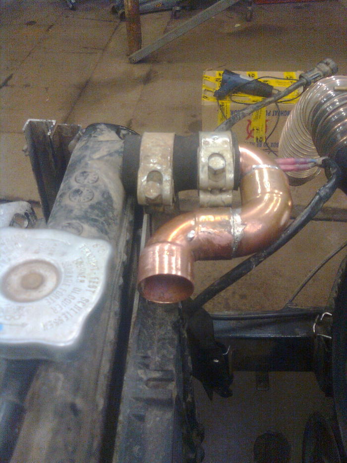

Tach zusammen, spricht was dagegen?
(wenn es vom Fachmann gelötet wurde)
Liebe Grüße Robert

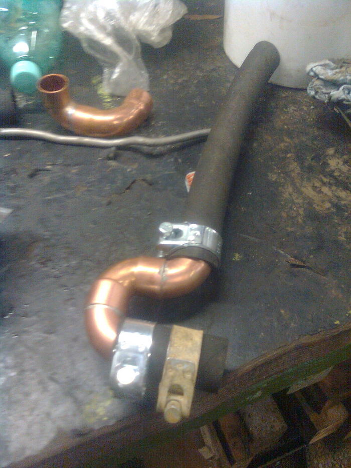

Danke Jungs. Ihr könnt mir echt Freude bereiten.
Mein Bruder und ich haben es so gemacht:
Wir hatten weder, Presszange noch Hartlötgerätschaften zur Hand. Dafür Motivation und Fachwissen über Gas-Wasser.

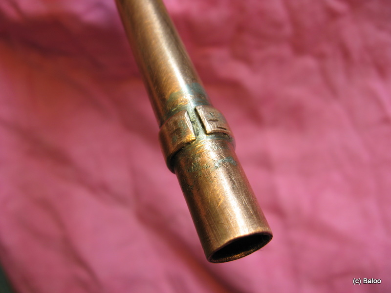

Ich hab vor kurzem was ähnliches gemacht für einen Kühler nach dem Luftkompressor.
Um den Schlauch ganz sicher vorm runterrutschen zu sichern hab ich noch zusätzlich einen kleinen Abschnitt (ca. 5mm)
von einem größeren Kupferrohr angelötet.
Mit Schlitz in dem kleinen Stückchen lässt sich der Durchmesser gut anpassen auf das Ziel-Rohr.
Der erste Versuch sah so aus, wurde dann aber noch besser, hab ich aber kein Bild davon, aber ich denke du weißt was ich meine.
Schlauchbinder hab ich natürlich auch noch drüber gemacht.

Ohne Sicken hab ich das ganze im Microtrekker zwei Saisons gefahren. Keine Probleme. Der Schlauch mit den guten Schellen geht nicht runter (trotz fehlender Sicke)
Nun versuche ich aber (für´s gute Gefühl) eine Sickenmaschine zu bekommen. Ich habe noch andere Kühlkreisläufe....
Liebe Grüße Robert
