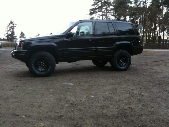

Ui, das´ aber n hübscher Granny!
Wo sind denn die Scheinwerfer und Rücklichter her...? :)
Ja TÜV ist Pflicht, also wirds wohl TM werden. Brauche ich da noch was über das Kit hinaus?

BeitragVerfasst am: 14.02.2011 14:10:23    Titel:
Bei 2" brauchst du nichts mehr als im Kit mitenthalten.
Absenkung Panhard hinten ist auch mit dabei.
Die Lampen kommen aus Amyland und sind ohne E Zeichen.

@ Alex78 und ZJ-Foto: Was is da für ein Fahrwerk drin und welche Reifen? 2" TM mit ...?

BeitragVerfasst am: 14.02.2011 17:16:00    Titel:
Da sind 31er drauf.
Der Preis für dein Fahrwerk ist top.
Ich hoffe nur es ist wirklich ein Fahrwerk, sprich auch längere Federn und nicht Spacer.

Zu deinem ZJ-Foto:
Also, der hier ist mit 2" TM-FW und 31x10.5x15er Reifen, richtig?
[/quote]
Super, das ist ja genau die Kombo, die ich meiner Frau als "serienmäßig" aufschwatzen könnte, sieht ja in keinster Weise besonders extrem offroadig aus, gut so, weil sie mag´s nur dezent und serienmäßig - aber die Serien-27"-Reifen und die serienmäßige "quasi-Tieferlegung" beim ZJ find ich echt grauenhaft, damit will ich einfach keinen Meter mehr fahren, mich würgt´s immer so dabei... rotfl

BeitragVerfasst am: 14.02.2011 18:08:54    Titel:
31 x 10,5 R 15 stimmt genau.
Und der ZJ wurde überigens auch für eine Frau umgebaut.
Daher auch schön dezent. Smile
