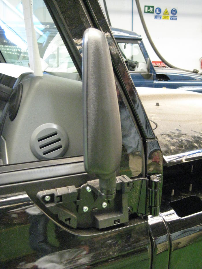

Gibts davon bitte Bilder oder Skizzen?

Vom Umbau selbst habe ich leider keine Fotos mehr. Jedoch sieht man auf diesem Bild wie es darunter aussieht:
Der Rüchspiegelfuss ist aus Metall und ist von oben in eine Art Kunstoffführung (3 "Nasen" links,rechts und unten) eingeschoben. Der Rückspiegel wird durch öffnen der 4 Schrauben gelöst und nach oben aus dieser Führung herausgezogen. Die 3 "Nasen" müssen entfernt werden, damit das Alublech die grössere Fläche des Land Rover-Spiegels aufnehmen kann. Die Grösse des Alubleches wird durch den vorhanden Platz unter der Plastikblende bestimmt, die Bohrungen im Blech werden einerseits vom Land Rover-Spiegel übernommen, anderseits werden die Löcher des Iveco-Spiegels ins Blech gebohrt, damit die Originallöcher in der Tür wiederverwendet werden können. Danach wird der neue Spiegel an das Blech von hinten angeschraubt. Anschliessend wird die neue Konstruktion an den Originallöcher in der Tür befestigt. Danach nur noch Blende einpassen und fertig ist's. Tönt ein bisschen kompliziert, ist aber nur halb so wild!
