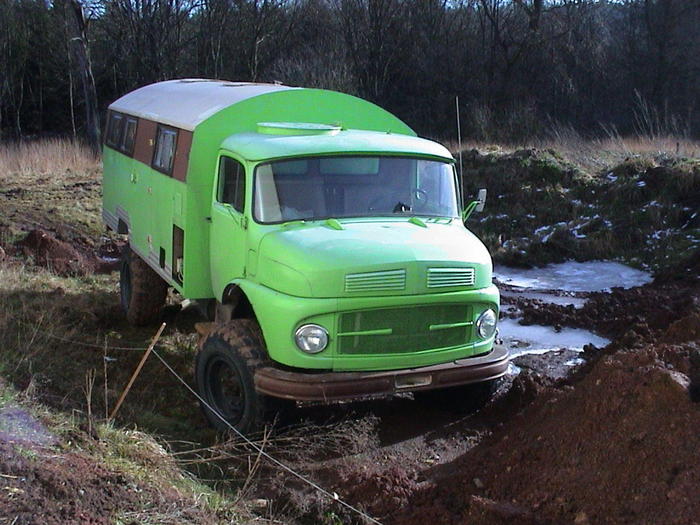

Unseren kennste?
Sieht aber inzwischen "leicht" anders aus Heiligenschein

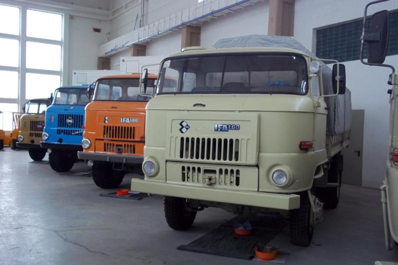

Such dir einen L60 hatt mehr PS glaub das waren 190 ... Ich habe das Afrikamodel gefahren darmals ...welches nicht mehr ausgeliefert wurde dort hin .Hatte nie Probleme gehabt damit .Und hatte drei Sperren und gabs auch in Ballonreifen ausführung wie der Orange oder der Blaue hatt daneben .Und hier noch mehr info zu finden , http://www.ifa-tours.de/forum/index.php?sid=ef641accb7a38b7586ac5a52810c2e99
so sah der aus
