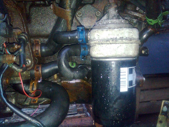

Folgendes. Die originale Wapu (ganz links) sitzt an ner ganz ganz beschissenen stelle.
Hat drei Sauganschlüsse nahe dem Rahmen und dem Motorenlager.
Um die Pumpe weiterzuverwenden, müsste ich aus sechs kurzen 90° Bögen was zusammenflicken.
D.h. min 12 Schlauchschellen auf 1l Tetrapack Volumen Hau mich, ich bin der Frühling Obskur

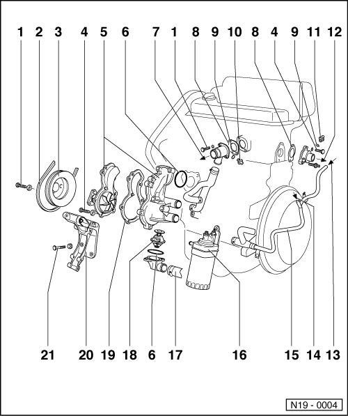

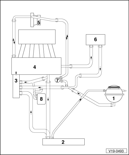

So schaut das Schema bisher aus:
nr.7 zum Kühler oben
nr.10 Geber für Kühlmitteltemperaturanzeige (G2)
nr.11 Geber für Vorglühanlage (G27)
nr.12 zum Wärmetauscher
nr.13 vom Wärmetauscher
nr.14 vom Ausgleichbehälter
nr.16 Ölkühler
nr.17 vom Kühler unten
nr.18 Kühlmittelregler (thermostat)
-Öffnungsbeginn ca. 87 °C
-Ende ca. 102 °C
nr.3 Wapu
nr.4 Moddor
nr.5 Turbo
nr.6 Heizung (sollte drin bleiben)
nr.7 Wasserpumpe Turbo (kommt raus und wird auf Durchgang gesetzt)
nr.8 Ölkühler
Nun zur Frage. Die E-Pumpe kommt mit Steuerung.
Somit muss das Themostat raus.
Die vorwählbare Temp. Regelung übernimmt die Pumpe/Steuergerät über Fördermenge und Einschaltdauer.
Wie könnte das Schema in Verbindung mit einer E-Pumpe ausschauen?
Sehe ich das richtig, das mit der E-Pumpe auf den "kleinen" Kreislauf verzichtet werden kann?
(mir isses wurschd wenn der Heizungswärmetauscher auch im Sommer warm ist, hab ja ein Gebläse dran)
Dann würde es bedeuten:
Turbo
Kühler
Ölkühler
Motor
Heizungswärmetauscher wären in EINEM großen Kreislauf verbunden?!
Is doch nich tragisch oder?
Oder hab ich mal wieder nen logischen Fehler in meiner Idee????

Hallo . Den wasser öl kühler kram würde ich raus nehmen und ein externen öl kühler anbauen . Weil das öl immer so heiß ist das das kühlwasser unnötig mit aufgeheizt wird . das machen alle vw fahrer die auf Turbo und ps bauen . wird bei dir nicht anders sein im wald und so wird das Öl auch sehr heiß durch den Turbo .
wenn du den wärmetauscher mit in den großen kreislauf machst , brauch dein Motor viel länger um auf betr. temp. zu kommen . Und wenn es minus grade sind und du paar wasser löcher hast kühlt der Motor schnell ab und wird nur sehr lansgam wieder auf betriebs temp. kommen .
Hast mal bei VW gefragt ob es in einem andern Motor deiner baureihe keine andere wasser pumpe gibt ??

BeitragVerfasst am: 20.01.2011 16:05:14    Titel:
Läuft Dein kleiner Kreislauf nicht durch den Motor oben? Dann sollte der mindestens angeschlossen bleiben. Die Pumpe verbaust Du laut Craig so tief wie nur möglich im Kühlsysten. Die originale Pumpe bleibt drin, Du entfernst nur die Flügel des Impellers oder den Riemenantrieb - Je nachdem ob die Pumpe offen genug gestaltet ist, um dem Umpumpen nicht im wege zu stehen.
Wenn Du die EWP80 über eine elektronische Steuerung fährst, verwende bitte am Motor kein Thermostat (ist auch geöffnet ne Engestelle). Die Pumpen haben schon genug zu leisten und werden schnell sackheiss. Wir verbrennen uns an unserer gerne mal die Finger.
Mehr brauchst Du eigentlich nicht zu beachten, der Rest funzt von allein. Die EWP 80 fördert an dem kleinen Motor je nach Ansteuerung der Controlbox soviel, dass das Kühlsystem komplett sehr schnell durchflossen wird.

BeitragVerfasst am: 21.01.2011 00:09:03    Titel:
Hallo.
Den Temp-fühler für das Pumpensteuergerät mach ich an die selbe Stelle wie der originale Fühler.
So messe ich immer die höchste Wassertemperatur.
Bleibt nur die Frage ob es sinnvoll ist den Turbo, die Heizung und den Ölkühler zusammen zu legen?
nr.16 Ölkühler
-Ende ca. 102 °C
Eine Anschlusslösung könnte folgendermaßen aussehen:
- Turborücklauf geht in Ölkühler (nr.16), dann zur Wasserpumpe
- Heizungswärmetauscherrücklauf zur Wasserpumpe
-1 Ausgang (2. Ausgang stilllegen) am Kopf (nr. 7) direkt zum Kühler, dann zur Wasserpumpe
2. Möglichkeit
-Turborücklauf zum Heizungswärmetauscher, dann zur Wasserpumpe
-Der Ölkühler (nr. 16) sitzt anstelle des Heizungswärmetauschersausgangs (nr.12) , dann zur Wasserpumpe
-1 Ausgang (2. Ausgang stilllegen) am Kopf (nr.7) direkt zum Kühler, dann zur Wasserpumpe
-Turborücklauf zur Wasserpumpe
-Heizungswärmetauscherrücklauf in Ölkühler, dann zur Wasserpumpe
Was denkt Ihr?
Liebe Grüße Robert
BeitragVerfasst am: 21.01.2011 07:00:07    Titel:
Hab mir da jetzt schon ne Weile Gedanken dazu gemacht, und denke das es das Beste ist, wenn du alles so beibehältst von der Verschaltung wie es ist.
Man kann ja die 3 Sauganschlüsse auf einen reduzieren und den Verteiler vor die neue E-Pumpe setzen. Ebenso kannst du die E-Pumpe für den Turbo weglassen, da die Meisten PKW Motoren heute garkeine wassergekühlten Turbos mehr haben. Darfst ihn halt nicht heißgefahren abstellen.(nachlaufen lassen).
Aber die Grundverschaltung fürde ich beibehalten.
Auf den ÖL-Wasser Wärmetauscher würde ich auch nicht verzichten. Ein Luftgekühlter schlammt nur zur!

BeitragVerfasst am: 21.01.2011 19:05:44    Titel:
Hi,
würde ich auch so machen.
Die einzelnen Wärmetauscher hintereinander schalten scheint mir nicht sinnvoll.
Grüße Stephan

BeitragVerfasst am: 26.01.2011 20:48:08    Titel: Fließrichtung des Kühlwassers am Turbo
Tach zusammen,
erkennt jemand in welche Richtung das Kühlwasser am Turbo (nr. 5) bei geöffnetem Thermostat nimmt?
Diese Leitung kommt aus dem Motor und geht in den Turbo.
Die rotmarkierte Leitung geht aus dem Turbo raus.
Die Anschlüsse sind viel kleiner als die Öffnungen zum Kühler.
Liebe Grüße Robert
