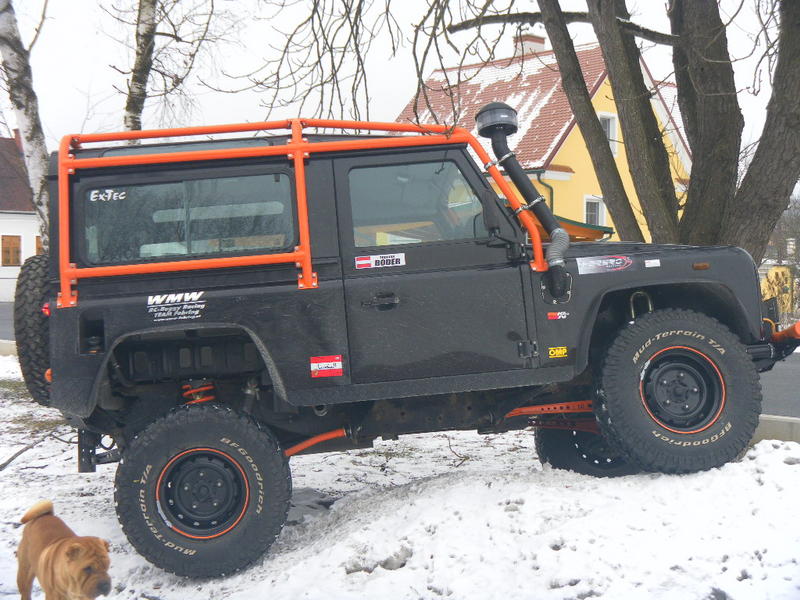

Hallo zusammen,
Ich habe bei meinem D90 Td4 ein en-gage4x4 Fahrwerk mit einem Lift von ca. 2,5'' verbaut und möchte ihn jetzt noch mit Spacern um weitere 4cm höherlegen. Habe beim Fahrwerkseinbau auch gleich vorne eine Doppelgelenkskardanwelle, hinten eine Weitwinkelkardanwelle eingebaut und auch gleich ein QT A Frame Joint mit verbaut - das sollte ja reichen. Aber meine Frage ist jetzt ob vorne meine um 3° korrigierten und hinten die gekröpften Längslenker dann noch ausreichen? Dome und hintere Dämpferaufnahmen werden natürlich auch tiefergelegt.

die frage ist ob du die VA wieder im exakt gleichen winkel wie original haben willst oder
ob du mit einem kompromis leben kannst!? Unsicher
bei 10cm höher braucht du locker 6° um die achse in die ursprüngliche lage zu bekommen!
rechnerisch schaffst du mit 6° ne höherlegung von 84mm (siehe anhang)! Vertrau mir
3° sind da immerhin schon besser als mit original LL! Smile
bisserl länger sollten sie vielleicht auch sein!! Smile
mein 90er td5 ist ca. 60mm höhergelegt und bräuchte rechnerisch 4°! Nee, oder?
fahre aber noch original-LL mit doppelgelenkwelle und keine probleme!! Smile
sind die gekröpten LL für hinten auch länger? Unsicher
aber warum 10cm?? Unsicher reichen dir die 2" nicht? Unsicher
optisch find ich ist der 90er mit 2" am limit!! Smile

Danke erstmal für die rasche Antwort!
Die hinteren LL sind auch ein wenig länger, das dürfte keine Probleme machen.
Der Grund warum ihn ich gerne noch höher haben möchte ist, dass ich großere Reifen einsetzen möchte (36'') und ich so einfach nicht genug Platz im Radkasten habe.
Grundsätzlich würde mir ja auch 2,5cm Spacer reichen. Die könnte ich mir auch selbst drehen, die vorderen Dome sind eh schon verstärkte von Terrafirma, die ich einfach abschneide und wieder zusammen scheiße. Aber die hinteren Aufnahmen gibt es ja nur in einer -2'' Version soweit ich weiß und mit Federn, die sich aushängen habe ich gar keine guten Erfahrungen gemacht (trotz Konus).

also ich fahr von engage 4" custom federn mit 6" vorne und hinten doppelt gekröpfte zugstreben von qt... aber nen aframe verlängerung braucht man da eigentlich nicht! meiner steht fast genau grade hoch...hab nur einen verstärkten drin...
nen kumpel fährt das gleiche set up im 90er mit super long travel von engage mit 98cm länge das funktioniert ganz gut...

Also bist du der Meinung, dass dass ohne Probleme hinhauen sollte. Ich befürchte nur, dass es die Polybuchsen an den Längslänkern zum Rahmen zu sehr quetscht und so Ausfederweg verloren geht.
Mit dem 2'' Lift gibt es ja noch gar keine Einschränkungen.

also probleme / behinderung wird es bei viel verschränkung auf jedenfall hinten geben.. war so bei mir...
das meine einfach gekröpften Längslenker nicht mehr reichten weil sie sich an der achse in der aufnahme nach klemmten.... kannst ja mal verschränken und gucken wieviel luft da noch ist.. deswegen hab ich jetzt welche die aussehen wie nen auseinander gezogenes S... also oben nach unten gekröpft und unten wieder hoch..
