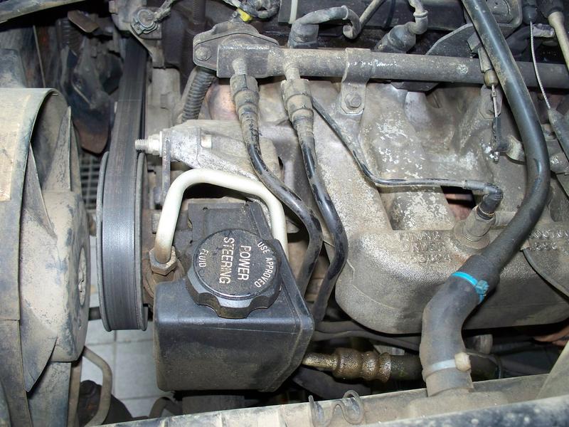

wie manche schon wissn ist mir mein chero abgebrannt, jetz hat mein dad mir bilder vom ausgebrannten chero und von seinem chero zum vergleich geschickt und dabei hat er gemerkt das die vor- und rücklaufleitungen bei seinem chero auch schon angescheuert waren, es geht um die beiden leitungen

wo genau waren sie denn angescheuert?
Das ist ein "vor 97" Modell - oder? Bei mir ist da nur eine Leitung ...

ja es ist ein 91er, ich weis ned genau wo weils mir mein dad nur am telefon erklärt hat und mir die bilder geschickt hat, aber ich denke er meint bei dem oberen bogen wo die leitung am ansaugkrümmer vorbeigeht

Abgesehen davon würd ich die Einspritzdüsen O-Ringe genau im Auge behalten. Wenn eine der oberen undicht wird,
dann fließt der Mist direkt über den Abgaskrümmer.

ich hatte eine Beschädigung genau oben im Knick. Hier hat zwar anscheinend nichts gescheuert, aber es hat sich ein Riss gebildet aus dem es ganz fein heraus gesprüht hat. Erst wollte ich die defekte Stelle mit einem Schlauch reparieren, aber nachdem ich die Schläuche einmal angefasst hatte, konnte ich beide wechseln. Waren total spröde. Ich frag mach ob das auch von dem Alk im Sprit kommt. Ich hab das ganze dann durch Spritschläuche ersetzt. Den Anschluss oben konnte man retten und weiterverwenden. So konnte man an beiden Seiten mit Schlauchschellen arbeiten.
Kommt wohl eher davon, dass die Fahrzeuge bald 20 Jahre alt sind.
