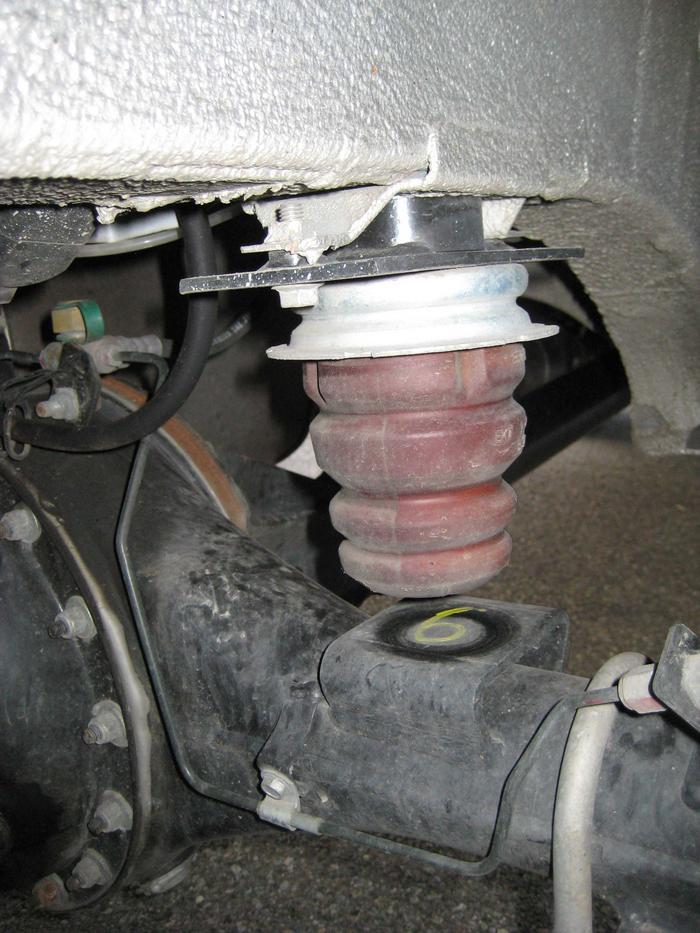

ich suche für meinen Pajero L040 (Schraubenfedern) Achsanschläge für die HA.
Hab zwar welche verbaut, möchte aber andere. Sowas in der Richtung:
Gibts da welche mit Gewinde zum montieren? Oder wie werden die befestigt?
Sie sollten dazu führen, dass ein Durchschlagen der Achse nicht ganz so schlimm rumpelt.....
Vlt hat jemand sowas zum Probiern rumliegen.
Oder bei welchen fz ist sowas serienmäßig verbaut (und leistbar...)?
Auch für eine gute Adresse wär ich schon dankbar. Sonst muss ich mir mal einen Schrottplatz suchen.
Danke, Gernot

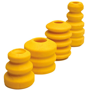

die Gelben oben sehen aus wie die, die man direkt auf den Stoßdämpfer schiebt z.B. beim Golf
Grüße Colli

BeitragVerfasst am: 14.02.2011 22:10:51    Titel:
Die oben abgebildeten sind wirklich solche zum über das Dämpferinnenrohr zu stülpen. Die Abbildung täuscht, eigentlich sind sie kleiner.
Der Iveco Massif hat an der HA verhältnissmässig grosse Anschlagpuffer:

Hallo an ALLE! Unser Kollege sucht keine "Überdiestossdämpferdrüberstülpgummis"!!!! Sonder so was Ähnliches wie auf dem Bild vom Iveco Massif, nur sollte das Teil logischerweise in die Schraubfeder rein passen.
nottl2000
Wohnort: Großraming
...und hat diesen Thread vor 5648 Tagen gestartet!
1. Pajero L049 2,5TDI
BeitragVerfasst am: 18.02.2011 19:00:11    Titel:
Ja genau, so isses!
Die vom Massif schaun eigentlich perfekt aus, genau sowas such ich.

BeitragVerfasst am: 20.02.2011 16:15:33    Titel:
Teilenummer für die Iveco Massif Gummipuffer: 1357216080
