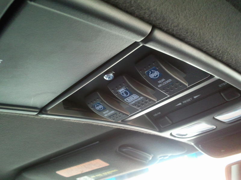

BeitragVerfasst am: 23.02.2011 12:40:55    Titel:
Wenn dus dir leisten kannst dann 2x ARB, bewährte Technik und gute Ersatzteilversorgung sind da entscheidend.
Vom inneren Aufbau her sind sie gebaut wie LKW Sperren, rasten immer sehr schnell ein und aus durch Feinverzahnung der Schiebemuffe.
Ich jedenfalls hab mir die 2 gegönnt.
Zahnflankenspiel muss eingestellt werden ist aber keine grosse Sache da der Pinion ja unverändert bleibt, alle Beilagscheiben sind im Einbausatz enthalten. Insgesamt sehr schön zu verbauen.
Der Minikompressor von ARB passt genau in die Ecke hinter dem Scheibenwasserbehälter. YES
Das Kabel dazu geht unten in den Innenraum beim Haubenzug und die 3 Schalter kann man wunderbar in der Dachkonsole verbauen da wo die Kiste für die Garagentorfernbedienung wäre.
