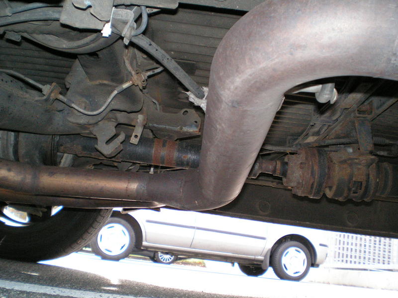

dirty t4
BeitragVerfasst am: 20.02.2011 13:28:32    Titel:
schau dir das doch mal beim vw bus t4 syncro an. oder eventuell auc der neue t5 4 motion.
ich habs leider nicht mehr genau im kopf. meine t4 zeit ist schon ein bisserl länger her.
auf alle fälle sollte das genau das sein was du suchts was so in meinen grauenzellen noch rumspukt.
gruß
thomas
dirty t4
BeitragVerfasst am: 20.02.2011 13:45:30    Titel:
das sollte es sein was du suchst.
thomas

hi !!
dachte mir schon das der gsmix wieder mal den richtigen tipp hat.
danke Smile
gruss ,michi

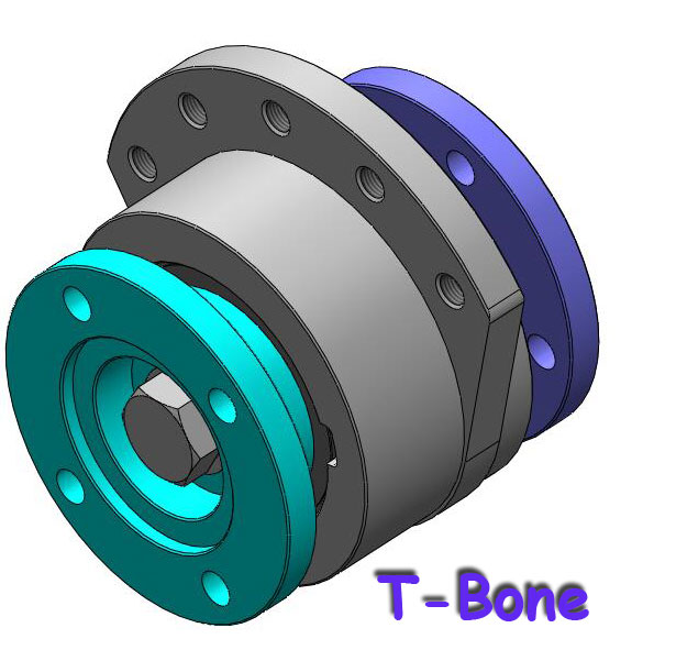

BeitragVerfasst am: 21.02.2011 08:39:15    Titel:
Hallo Hr. Präsident
Ich habe für den Victory eine Kardanumlenkung gebaut. Es ist so Konstruiert dass die Original Landy Wellen (Flansche) verwendet werden können.
Ist zwar nicht die Preiswerteste alternative aber dafür passen Original Landy Teile und es ist Ultra Stabil.
Beim Victory hats schon 2 mal die Vorderachse weg geklapt und Kardanwellen waren Totalschaden, und einmal hats ein Triebling der C303 mit abgerissen, aber die Kardanumlenkung hat nichts ab bekommen.
Hier ein Bild
T-Bone
