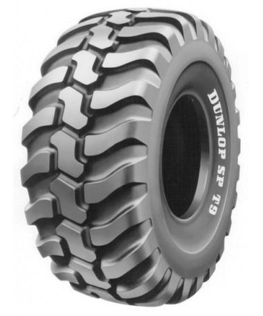

Mein U1750L wird eher mehr auf der Straße als Womo bewegt und bekommt deshalb gerade den Dunlop SP T9 in 455/70R24
verpasst.
Auch ein guter Geländereifen, aber einen beladenen Anhänger ziehst du damit nicht unbedingt von einer Morast-Wiese.
Hier der XM47
Im Vergleich der SP T9
