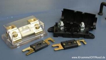

BeitragVerfasst am: 27.02.2011 16:02:36    Titel:
Hallo, ich würde erst einen gescheiten Halter suchen und dann die Sicherung. Es gibt da viel Müll, gerade im Hifi Bereich.
z.B.
links von Sterling - ganz großer Plastikmüll...
rechts das Plastikdöschen für die LittlefuseMega Sicherungen - geht so...
Ich würde den ANL Halter von Pudenz nehmen - ist bisher das stabilste was ich gesehen habe.
Gruß, Rudi
