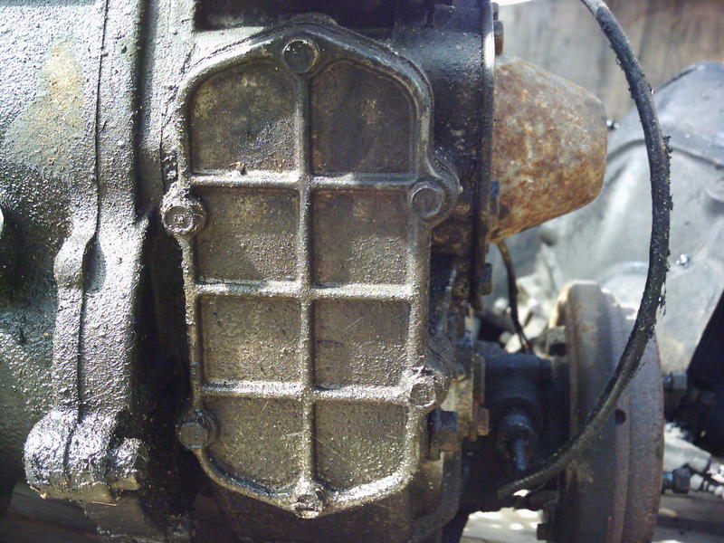

Du hast wahrscheinlich ein 'R151F' - Getriebe verbaut, anhand eines Fotos vom Lochbild des PTO - Deckels könnte man sicherer sagen was da dran gehört. Es gibt da ein paar verschiedene PTOs von Toyota mit unterschiedlichen Lochbildern - und auch Dritthersteller in Australien - wir haben hier mal drüber diskutiert, wurden uns aber nicht ganz einig:

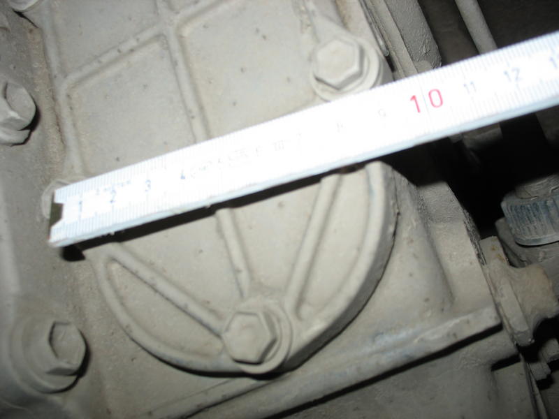

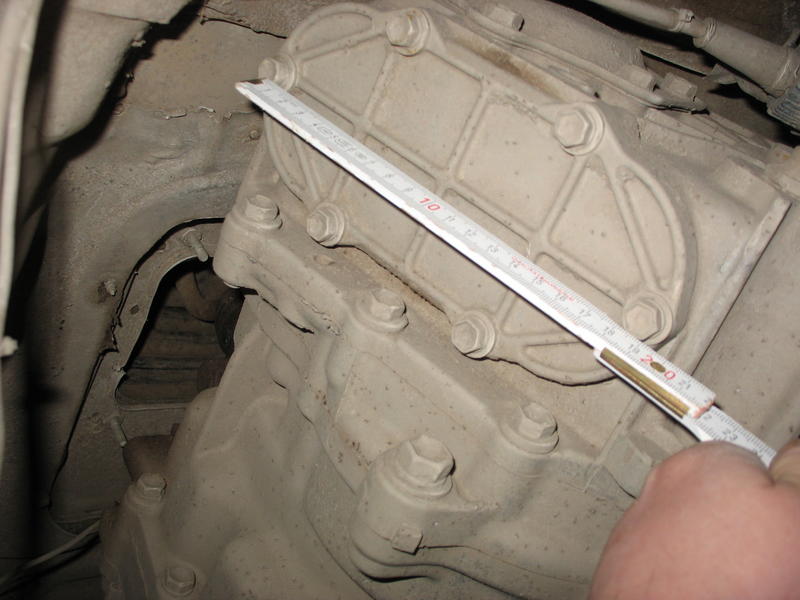

ich will mir eine mechanische Winde "bauen" und brauch eigentlich nur den Nebenabtrieb. Dein Angebot hört sich gut an. YES YES
Ich hab mal ein paar Fotos gemacht. Die Abstände sind von mitte Schraube zu mitte Schraube von oben nach unten ca. 18,5 cm und von rechts nach links ca. 8,5 cm. Kannst Du mir noch ein paar Fotos von deinem PTO zusenden???

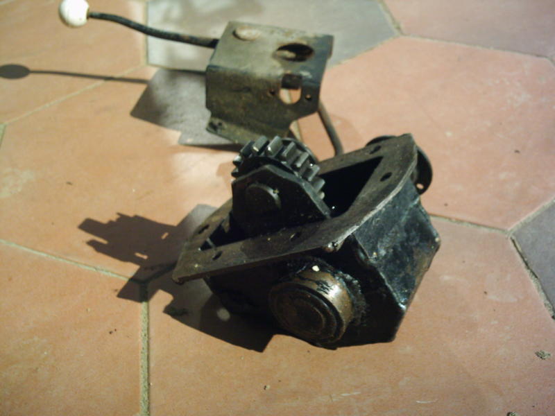

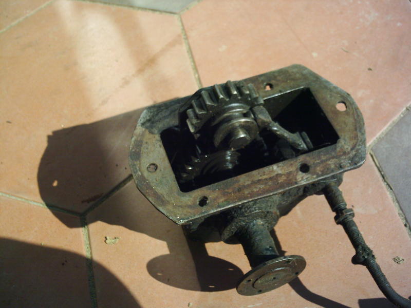

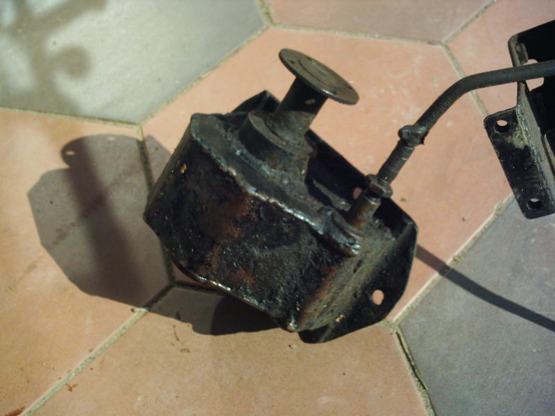

Sooooo - die Fotos:
Weil Eigenbau gäbe den für fünfzig Euro (plus Porto) her. Wahrscheinlich ärgere ich mich dann bald darüber, weil man damit prima einen Generator oder Kompressor antreiben kann.
Bei konkretem Interesse halt PM
Ich kuck' trotzdem nachher ob sich ein originaler PTO auftreiben lässt.
Grüsse
Markus
p.S.: gerade hab' ich mich schlau gemacht:
Es gibt tatsächlich einige Verschiedene PTOs - auch mit 6 - Loch Flansch:
- in alten J4,J5: 6 - Loch bei denen die Löcher versetzt sind (meins - das 'Eigenbau'). Ein Originales von Toyota kann ich vermitteln (350€)
- in jüngeren J4,J6,J7: 6 - Loch mit parallell angeordneten Flanschlöchern - das suchst du Kurt
Da konnte ich jetzt auf die Schnelle keins auftreiben.
Fazit: meins passt nicht bei meinen J4 (Baujahr 1981), aber bei meinen J5 (1976 und 78). Bei 'nem Wiederbeschaffungspreis von 350€ muss ichs wohl behalten....
