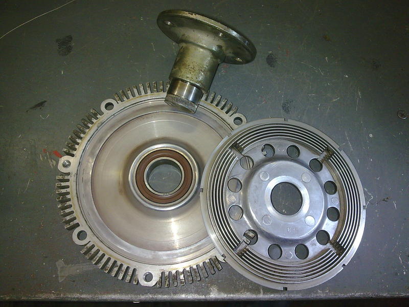

Habe mein Viskolüfter zerlegt,Öl war so gut wie alle.lager hat auch spiel.
hat jemand sein visko schon mal repariert?
das Bimetall bewegt die klappe bei wärme ,das funktioniert noch.
Öl gibt es bei toyo.
oder plan b: den flansch nehmen M24 Linksgewinde draufschneiden und ein visko vom Bmw nehmen.
Ist im zubehör zu bekommen und auch billiger.
gruß frank

BeitragVerfasst am: 13.03.2011 09:37:42    Titel: Lüfter
Hallo Frank
Rüste doch um auf einen oder zwei E- Lüfter. Hatte ich bei meinen alten 160 ziger auch gemacht. E-Lüfter gibts auf jedem Schrottplatz.

BeitragVerfasst am: 13.03.2011 09:46:39    Titel:
Hallo
Ist auch ne möglichkeit,will aber beim visko bleiben.
Der visko läuft ja immer bissel mit und leitet die Wärme somit ständig weg.und es entsteht kein hitzestau unter der haube.
Gruß Frank
BeitragVerfasst am: 13.03.2011 10:00:58    Titel:
Hi,
hab ich auch noch nie zerlegt.
Bei dem Lager würd ich schauen ob man das beim Lager-Fachhändler auch so bekommt.
Ansonsten:
http://cgi.ebay.de/Viscokupplung-Wasserpumpe-NISSAN-Patrol-Patrol-GR-Y60-/190469795142?pt=Autoteile_Zubeh%C3%B6r&hash=item2c... [Link automatisch gekürzt]
Gruß Andreas
