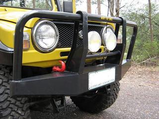

Hallo zusammen,
suche zwei Zughäken wie auf dem Foto in rot zu sehen ist,
für Hilfe wäre ich Euch dankbar.
Gruss Nobby
BeitragVerfasst am: 03.03.2011 20:14:05    Titel:
versuchs doch mal hier: http://www.fk-soehnchen.de/artikelsuche.aspx?sid=haken sind zwar nicht Baugleich aber wenn mann etwas dran feilt könnte das doch durchaus etwas werden.
Gruß Peter Winke Winke
BeitragVerfasst am: 03.03.2011 20:52:51    Titel:
Siehe Ebay Artikelnummer: 230537346089
Gruß Jens

BeitragVerfasst am: 03.03.2011 21:39:50    Titel:
Ich hab da so ca 30 Stk von liegen.
4,5 Tonnen Zugkraft. 15 Euro je Stk
Gruss sammy

BeitragVerfasst am: 04.03.2011 00:18:13    Titel:
sammy1600 hat folgendes geschrieben:
Gruss sammy
Mit oder Ohne die Verschlussfeder ?
sammy1600
Wohnort: Oldenburg
BeitragVerfasst am: 04.03.2011 09:44:46    Titel:
Mit Sicherheitsblech.

BeitragVerfasst am: 04.03.2011 15:38:10    Titel:
Gibt lieber drei Euro fuffzig mehr aus und halte dich an Anschweißhaken, z.B. von Gunnebo UKN1 od. UKN2...*
Die oben gezeigten habe ich schon mal aufgebogen. Waren nicht so dolle in der Qualität.
*da es Anschlagmittel sind, haben die die 8-Fache Sicherheit gegen Bruch. Den UKN2 wirst du mit deinem Auto nicht zerrupfen können.
Gruß Stefan

BeitragVerfasst am: 04.03.2011 18:36:30    Titel:
Die Frage iss an welchem Auto hast du so einen Aufgebogen ... an einem 2 Tonnen Schweren Patrol der Bis zu den Achsen im Schlamm steckte oder an nem LJ 80 ????
Wär schon schön das wenn du ne Behauptung aufstellst, auch mal Fakten nennst ... weil ich an nem Samu eher den Ganzen Rahmen rausrupf ... als den Haken aufzubiegen ....

BeitragVerfasst am: 06.03.2011 13:28:33    Titel:
Moin.
Ich stelle keine Behauptung auf, ich nenne Tatsachen.
Ich könnte behaupten, ich hätte einen Haken mit einem LJ80 aufgebogen.
Tatsache ist, ich habe einen Haken aufgebogen (wie oben beschrieben),
(mit der Kraft aus 2.1 Ltr. (Mahindra)).

BeitragVerfasst am: 06.03.2011 18:02:41    Titel:
Komisch ich hab den Haken an nem Samu und mit net Tabor 9k mit umlenkung hats den Haken nicht aufgebogen .... und das sind immerhin fast 6 To zugkraft ....

BeitragVerfasst am: 06.03.2011 18:44:07    Titel:
...vielleicht war es ein fehlerhafter Guss mit Lunker!?
