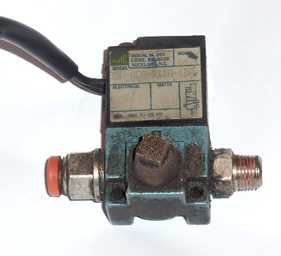

Hallo Leute,
ich brauch noch ein zweites Pneumatikventil um die vordere ARB-Sperre schalten zu können.
Morgen will ich mal zum Pressluftspezi ums Eck.
Und um nicht ganz so als Dummi dazustehen wollte ich gerne vorher wissen, wie so ein Ventil eigentlich heißt?
Ein wenig mit nicht vorhandenem Fachwissen angeben rotfl
Also, ich meine das Ventil, welches auf dem Kompressor montiert wird und die Luft zuschaltet.... Ach ihr wisst schon was ich meine Knuddel
So schauts auf jeden Fall aus. Das alte für hinten:
Alternativ bin ich natürlich auch für andere Bezugsquellen dankbar.

BeitragVerfasst am: 03.03.2011 19:07:41    Titel:
Nennt sich 3/2 Wege Ventil in 12V. Die Anschlüsse sind 1/8" - Nimm das Ding einfach mit. Winke Winke

BeitragVerfasst am: 04.03.2011 20:08:06    Titel:
Die Anschlüsse am Ventil und Diff sind 1/8" Standard, wir haben da schon immer direkt auf 6mm schlauch umgerüstet. Das ist ja kein Ding. Ja

BeitragVerfasst am: 04.03.2011 23:24:43    Titel:
Ozymandias hat folgendes geschrieben:
Am Ende bestellst das Ventil mit Anschluss doch bei der Apotheke Taubenreuther. Supi
So könnte es tatsächlich kommen.
Ich war heute bei zwei großen Druckluftfachgeschäften in Nürnberg. Beidemale scheiterte es an den 12 Volt.
Erst ab 24 Volt hatten die solche Ventile.
Bis zum Schlauchdurchmesser sind wir gar nicht gekommen.
Das könnte tatsächlich die nächste Hürde sein.

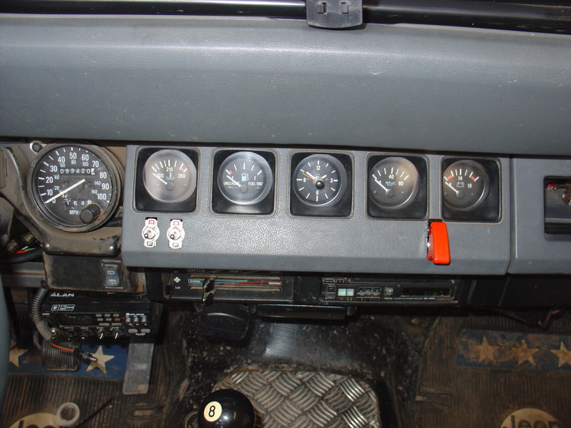

Hau mich, ich bin der Frühling Die gibts auch in "handlich"..... rotfl
Ich schalte meine ARB auch ohne elektro firlefanz...sieht so aus:
die rote kappe gibts einzeln bei zb Conrad, und der schalter selbst sieht "von vorne" aus wie ein "normaler kippschalter...
Nur beim "ausschalten" zischt er cool.... rotfl
