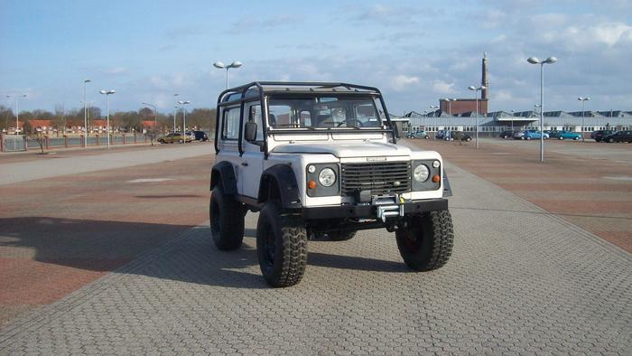

Heute habe ich die erste Probefahrt mit dem Defender 90 mit Portalachsen und 37er Reifen gemacht. Der Motor ist ein GM V8 Vortec 5,3 Liter mit 305 PS. Das Getriebe ist ein 4-Gang Automatic. Die Achsen sind Original Land Rover mit Tibus Portalen und 4 Scheibenbremsen.
Das Auto lfährt super!

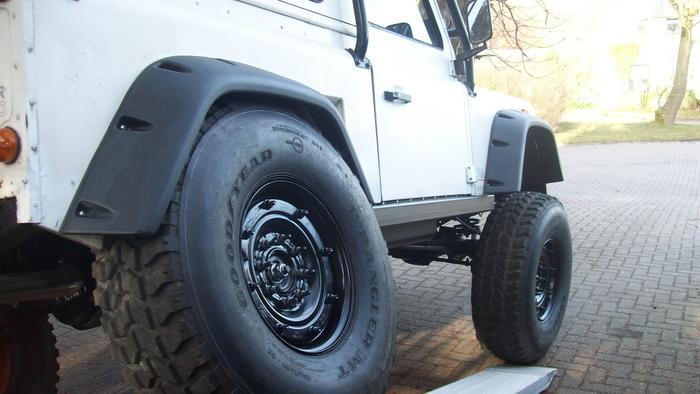

erstaunlich...Du gehst davon aus, daß die Roverachsen der Kraft standhalten? Liegt es an den Portalen?
tolle Umbauten die Ihr zaubert...nur diese Kotflügelverbreiterungen wirken auf einen "Nicht Jeep Fan" etwas lieblos...

Durch die Portale sind die Achsen und der gesamte Antriebsstrang entlastet und da dürfte es keine Probleme geben.
Die Verbrfeiterungen sehen in Nartura besser aus als auf den Bildern. Das Problem ist es für den Defender vernünftige Verbreiterungen für diese Breite zu finden.

wenn Ihr sowas öfter braucht lohnt der Blick nach Island.
Obwohl jede Verbreiterung beim Land Rover blöd aussieht (auch schon die vom 110), der Kotflügel hat halt ursprünglich eine ander Form... Love it
Die isländischen Verbreiterungen haben wenigstens keine Nietlöcher und sind jedenfalls beim LandCruiser sehr gut gefertigt.
Ich kenne aber leider keine Landy-Umbauer drüben um Dir gleich eine bewährte Anlaufadresse zu geben, könnte mich bei Bedarf aber schlau machen.
