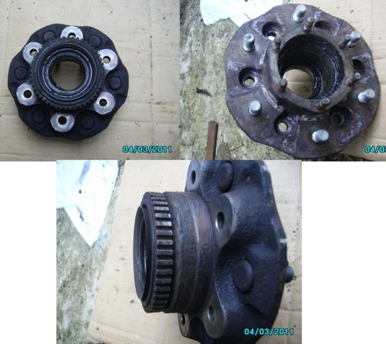

Hallo Fachmänner!!
ich suche für meinen R20, ABS Sensorringe (Impulsgeberrotor sagt der Nissan - Mensch im Lager Nee, oder? )
für die VA. Leider soll es diese nicht einzeln geben. Habe schon einige Teiledealer und Firmen angemailt,
aber leider kann mir keiner weiterhelfen.
Hat jemand eine Adresse über die ich an splche ABS - Ringe komme?
Zur montage noch eine Frage:
reicht ein heißes Ölsüppchen oder können die Ringe nur gepresst werden? (wenn man sie denn bekommt)
Wär super wenn ich über Euch weiter kommen würde.
Gruß Uwe

Die Ringe sind aufgeschrumpft. Falls Du welche einzeln bekommst, dann auf die Kochplatte damit und den Rest ins Gefrierfach.

Kann dir nur sagen, das mein ABS anfing zu spinnen. Als ich dann den ganzen Klumpasch draußen hatte, habe ich gesehen das einer der Ringe gebrochen war!!
So einfach war das!! Winke Winke

hab tatsächlich noch einen Händler gefunden der die Sensorringe Bestellen konnte. Respekt
Leider nur mit dem beugeschmack das EIN Ring 108,66 € gekostet hat. Hau mich, ich bin der Frühling
Werde dann mal am Wochende mit dem Tipp von Jens den Sensorring tauschen. Supi

das war auch nur der Preis für den Ring! traurig
Baugleich wäre glaube ich nur der Ford Maverik, aber selbst da gab es nichts zu finden.
Sensorringe als solches gibt´s ja on mass, aber nicht in dem Durchmesser/Breite/Zahnanzahl.

Beim "schrumpfen" bleiben Dir nur die Geräte aus der Küche(Herdplatte/Backofen und Gefrierfach) . Drücke Dir die Daumen das der Ring gleich vernünftig sitzt.

Mir bleibt nur das "Backen", weil die Herdplatten auf Induktion laufen.
Ich "backe" so selten ABS Ringe, wie lang bleibt der denn ungefähr
in der Back röhre bei max. Temp. bis er "Gar" ist?

Heißluftfön hast Du keinen oder?
Bei so nen "kleineren" Teil geht es damit auch sehr gut.
Oder im Wasserbad bei 100 Grad.
Vergiss nicht, die beiden Teile danach so schnell wie möglich zusammen zu bringen.
Und zieh Dir Lederhandschuhe an, wenn Du den prügelheißen Ring dann drauf machst.
Solltest Dir auch gleich nen Hammer daneben legen, damit Du gleich einen griffbereit hast falls Du ihn brauchst.
Normalerweise wenn ein Teil gefrohren ist, und das andere 70 bis 80 Grad hat sollte es wie nix draufflutschen.

Ich benutze dazu so eine mobile Herdplatte

DANKE für die weiteren Tipps!! Was ich mit dem Auge mache, machen andere mit ...
An Handschuhe hatte ich wohl schon gedacht, kenne das noch aus
der Lehre, als man noch Getriebe repariert hat und die Zahnräder
und Schaltmuffen aus dem Ölbad genommen hat.
War immer ein Spaß für alle Gesellen Komm Kürbis, ich hab auf Dich gewartet

YES So Leute,
der ABS Sensorring ist gewechselt.
Hat gut geklappt mit dem Tipp Eisfach / Backofen
Brauchte den Ring nur etwas nachklopfen und schon war´s Ok.
Abs funktioniert wieder wie NEU Sensationell
