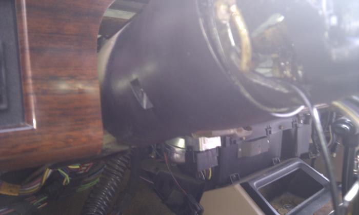

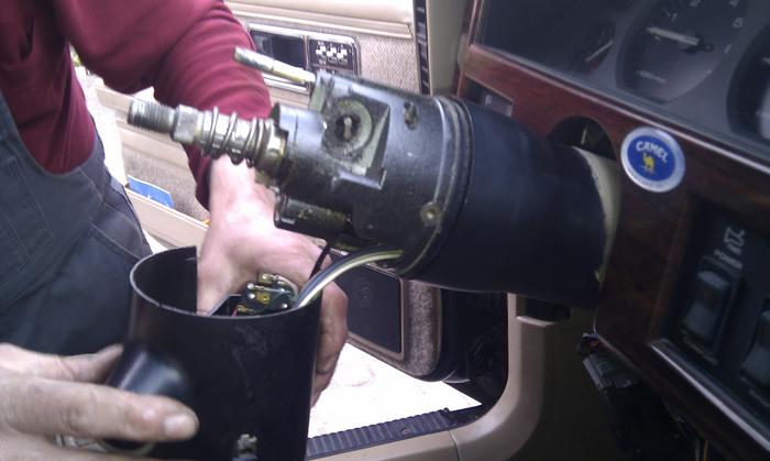

Der XJ hat ja öfter mal Probleme mit nem wackelnden Lenkrad nun bin Ich zwangsweise der Sache mal auf den Grund gegangen !

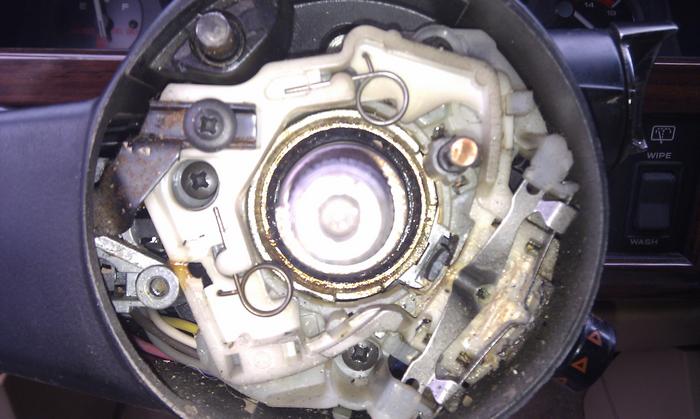

Das nachziehen der oberen Torx Schrauben unter dem Blinkergeraffel iss ja ne bekannte Sache ( Bild 1)

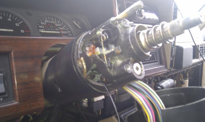

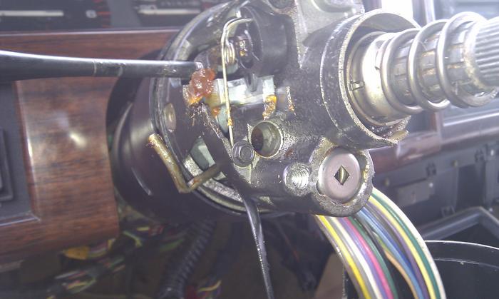

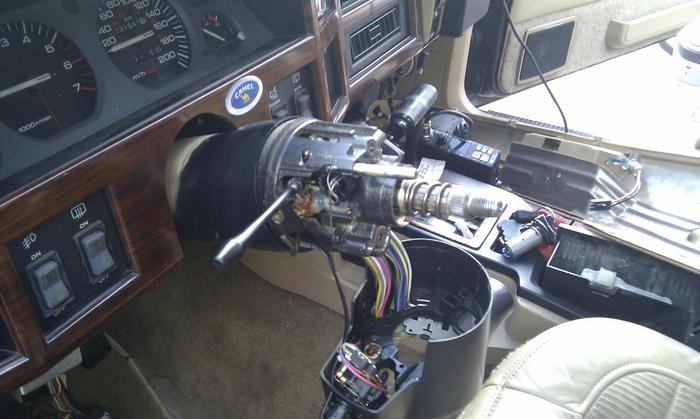

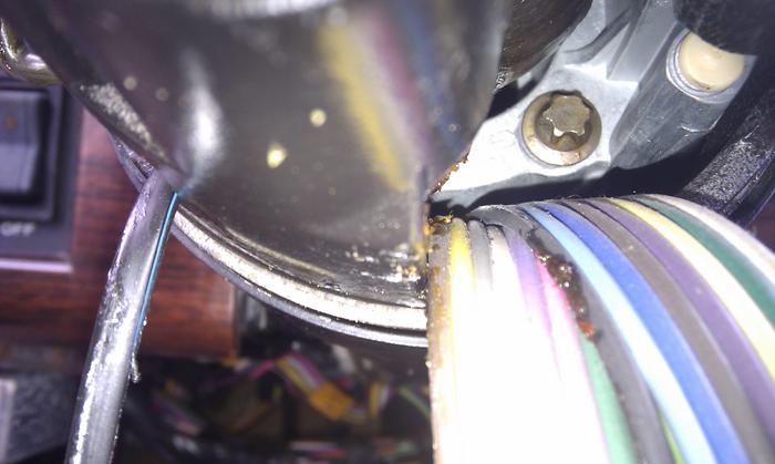

sollte aber die ganze Neigungseinheit des Lenkrades wackeln sind hinter dem Abschirmkranz noch 2 Außentorx !
Nach befestigung dieser ist dann auch kein Spiel mehr in der Lenksäule!
1,5Stunden hab Ich gebraucht! Wenn man weis wie es geht isses ganz einfach! Heiligenschein
