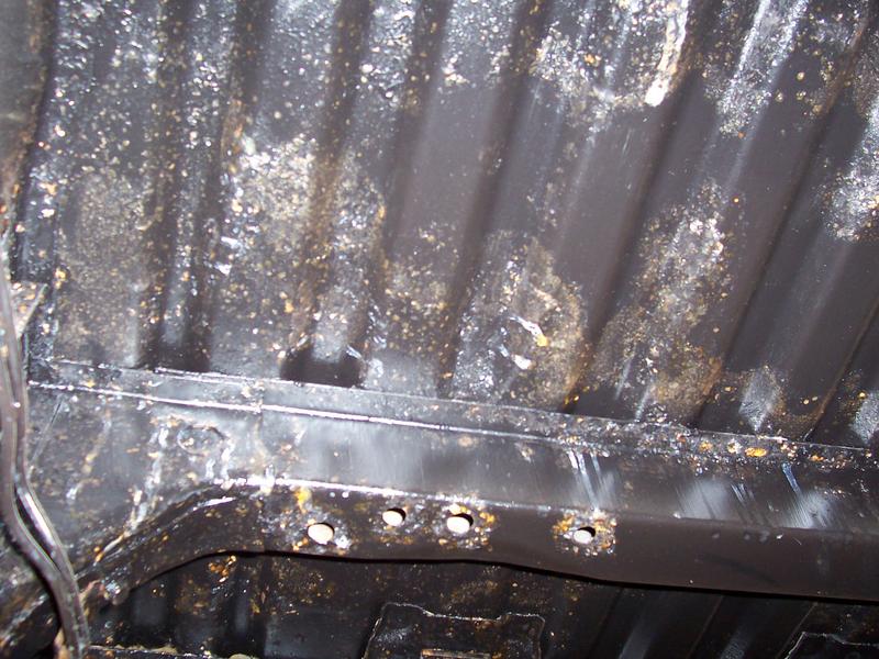

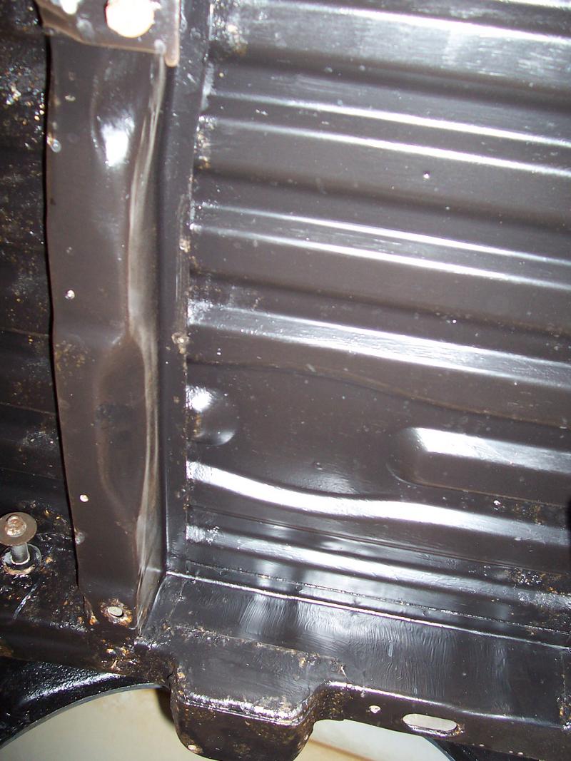

Habe Fotos gemacht, und bei genauerer Betrachtung denke ich dass ich um das Entfernen der "alten" Schicht nicht herumkomme. Teilweise siehts noch fast gut aus:
Teilweise aber auch katastrophal Obskur

BeitragVerfasst am: 22.03.2011 23:56:20    Titel:
Irgendwie werde ich beim betrachten Deiner Bilder den Verdacht nicht los,
dass der von Dir überstrichene Rost wohl noch leicht feucht war. Das ist
nunmal so um die Jahreszeit, weshalb Entrostungsaktionen bei sommerlichen
Temperaturen immer mehr Sinn machen.
Brantho Korrux hilft normalerweise sehr gut. Ich streiche es so dick, dass
es fast wieder runterkleckert. Ja, manchmal hält es nicht auf dem zu losen Rost,
aber sonst ist das Überstreichen von Rost damit kein Problem.
Du kannst übrigens angeschliffene aber nicht rostporenfreie Bleche mit FluidFilm
konservieren und einwirken lassen und danach PermaFilm als Dickschicht drüber-
schmieren, vorrausgesetzt dass Du das FluidFilm vorher abwischt.
Wenn Du zu POR15 greifen willst, dann muss der Stahl sogar frei von Rostporen
sein, als entweder aus dem Säurebad kommen oder sandgestrahlt sein.
Metal Ready funktioniert sogar, aber nur wenn man die Teile drin badet.
Vergiss alle Rostumwandler, sind alle Humbug. Gegen Rost, hilft nur großzügiges
Entfernen mit der Flex, Säure oder Sandstrahlen.
Wenn Du Fragen hast, dann ruf doch einfach mal bei einem der diversen RostDepots an.

Oha, das ist wirklich ungewöhnlich, dermaßen flächendeckendes Weiterrosten...nee, das sieht nicht teilweise noch gut aus.
Wie Overflow schon schrieb, da muss Rest-Feuchtigkeit drin gewesen sein - am Besten noch in Kombination mit Rest-Rostumwandler.
Nun ja, egal warum, aber was da ist, muss wieder weg. Ich kann nun nicht sagen, ob Trockeneisstrahlen da reicht, oder direkt zum Sandstrahlen/Glas-Strahlen gegriffen werden sollte, kenne das nur vom Ansehen.
Aber eines von Beidem muss es werden, sonst hast Du von Anfang an schon wieder den Gilb drin.
Als Folgebehandlung gibts dann recht viele sinnvolle Methoden, die alle ihre Vor- und Nachteile haben.
Wenn noch Restrost drunter ist, brauchst Du eine gut durchdringende Grundierung. Wenn der Rost weitestgehend weg ist, kannst Du wieder direkt Brantho nehmen.
Ich würde es aber lieber verdünnt spritzen als Pinseln.
