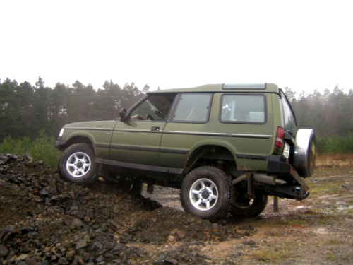

BeitragVerfasst am: 10.03.2006 19:20:05    Titel:
ich würde dir auch dazu raten alles in einem aufwasch zu machen, da du ja nur doppelt geld ausgeben mußt!
ich mußte hinten auch etwas blech lassen und vorne hat der stoßfänger geschrappt, habe den aber ohnehin ersetzt.

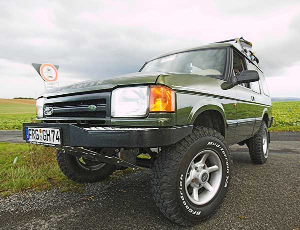

BeitragVerfasst am: 08.04.2006 11:49:44    Titel:
ich habe das scorpion + 2" drin,
hat sich von + 7cm auf +5cm gesetzt und ich bin damit sehr zufrieden,
habe ausserdem jetzt silencer an der vorderachse, um das mehrgewicht der Winde und des stoßfängers auszugleichen.
wie gesagt bin rundum zufrieden, jedoch hat das fahrwerk keinen TÜV.
gekauft hab ich es bei frank cznotka in essen.
ausser dem vishnu bietet auch der nakatanenga ein fahrwerk mit tüv für den disco an.

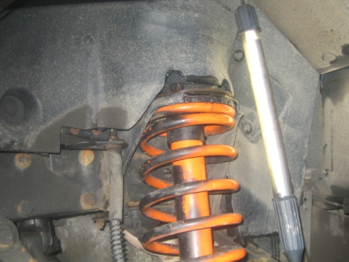

BeitragVerfasst am: 08.04.2006 12:47:41    Titel:
hier die springs und shocks!
