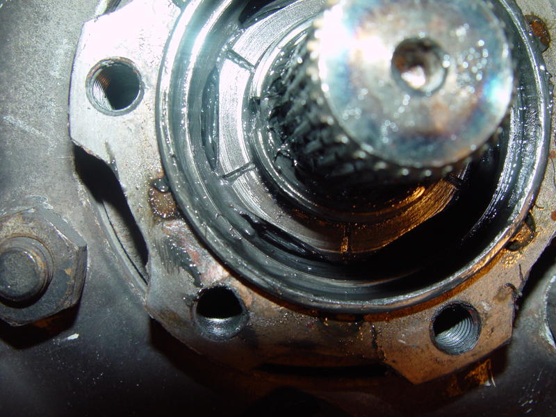

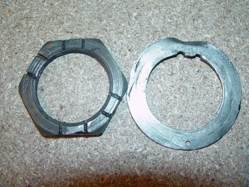

BeitragVerfasst am: 05.12.2011 12:18:21    Titel:
[img]
Die Muttern hab ick selbst eingekerbt,
det Sicherungsblech hat ´ne Bohrung bekommen um nicht wieder rumpopeln zu muessen.
An meinem LR S3 frueher war das genauso gemacht, man hatte aber etwas mehr Platz in der Nabe.[/img]

BeitragVerfasst am: 06.12.2011 00:11:02    Titel:
Obskur o.K. so kenn ich das beim Patrol nicht, wieder was dazugelernt
Gruß Michl
