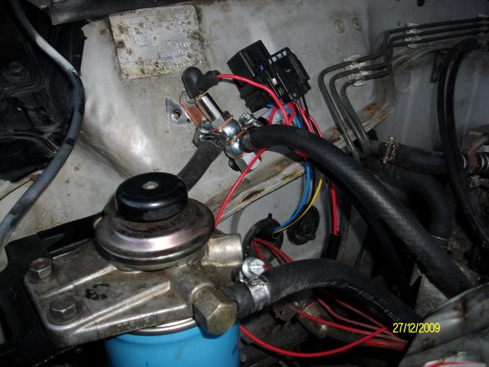

Schaut mal nach ob der nicht Luft zieht das hatte ich beim Patrol bzw. schon mehrere. Bei mir war ein kleiner Haarriss durch Rost. Ich denke das die Pajeros auch am D.-Filter die Pumpe haben.
Sowas hier und dann wenn er länger steht mal schauen ob man pumpen muss.

Wir dachten schon das der undicht ist aber keine Leckage gefunden

hatte das selbe problem war eine leitung undicht rausgetropft is nichts aber luft hat er gezogen und dann ist der diesel in den tank zurückgelaufen
