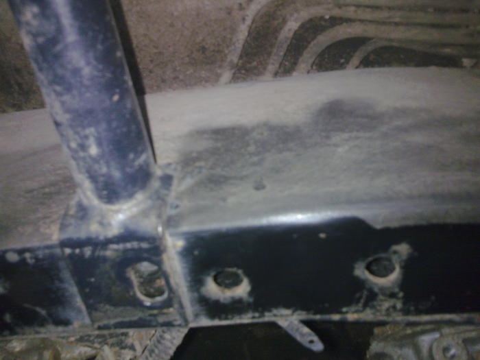

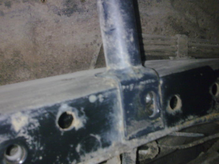

Sieht klasse aus, hab auch vor drei Wochen einen langen Benziner gekauft, fahr den Wagen erstmal und schau ob dir die fehlende Leistung taugt. Mit dem Benziner ziehst kein Weckla vom Tisch Ja kommt halt drauf an was du damit machen willst. Ansonst super Wagen YES
Achso, hab 4 Stück stehen und da ist keiner beim Tank am Rahmen durchgerostet Ja Ätsch leg dich mal drunter und schau die Karosserieaufnahmen an der A-Säule genauer an. Der Preis ist auch etwas hoch, meine ich
Und wenn der Rahmen dann so aussieht brauchst dir keine Sorgen machen, das schaffen nicht mal Y61 rotfl
Kopfprobleme gibt es beim 3,3er TD nicht ausser man vergewaltigt den Motor Heiligenschein
