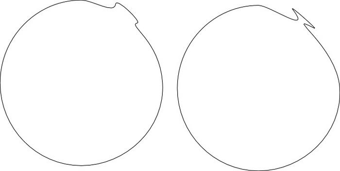

BeitragVerfasst am: 29.03.2011 22:07:43    Titel:
diese Bänder die normal dabei sind, kannst einfach mit der Hand einhängen, an einer Stelle ist dann so ne ca 1 cm lange Erhöhung, diese am besten mit ner Beisszange zusammendrücken, damit ist das Band fest

BeitragVerfasst am: 29.03.2011 22:12:30    Titel:
Am Band hat es so kleine Haken und am anderen Ende Löcher. Drumrumlegen und den Haken in das passende Loch einhängen. Allein das kann schon ziemlich nervtötend sein, weil das Band immer minimal zu klein ist im Durchmesser. Wenn dass dann geschafft ist mit der Spezialzange (müsste vielleicht auch mit ner "Beisszange" (wie heißt das richtig?) gehen)zusammenziehen. Dabei ruhig richtig Gewalt ranlassen...
Wenn ich hier aber lese dass das mit Schlauchschellen geht, dann schmeiss die beschissenen Bänder weg und nehm Schlauchschellen. Spart dir nen haufen Nerven...

BeitragVerfasst am: 29.03.2011 22:35:05    Titel:
Hi Glonntaler, vielen Dank, ich gebe mir einfach mal ein/zwei Versuche, wenn dann nicht funzt, nehme ich Edelstahlschlauchbinder.
... Ahhhh......Plumps ich hab noch Kunststoffkabelbinder der größeren Ausführung, ggf tuns die auch?
Was meinst Du?
und auch Dank an den Steinbruchsoldaten, aber meine Spannbänder haben keine Haken und Löcher, die haben so ne Art Lasche, die durch eine "Manschette" durchgeschoben wird und dann umgebogen - bloss spannen kann man dat Dingens
nicht Irgendwie ist das...Schonend gesagt...KÄÄSSEE
