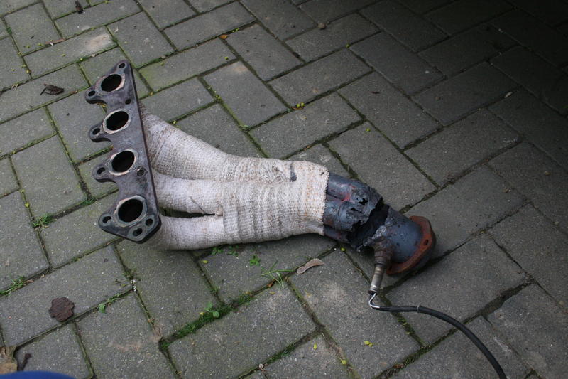

Da wollte ich meinem Suzi was gutes antun und ihn vor Strahlhitze schützen.
Also den Krümmer schön mit Keramikhitzeschutzband eingewickelt.
Klasse Sache das Zeugs! Isoliert einwandfrei. Verbrennen ist nahezu unmöglich und die Strahlhize ist auch weg.
2 Jahre später wird plötzlich die Abgaßanlage laut.
Was ist den jetzt los?

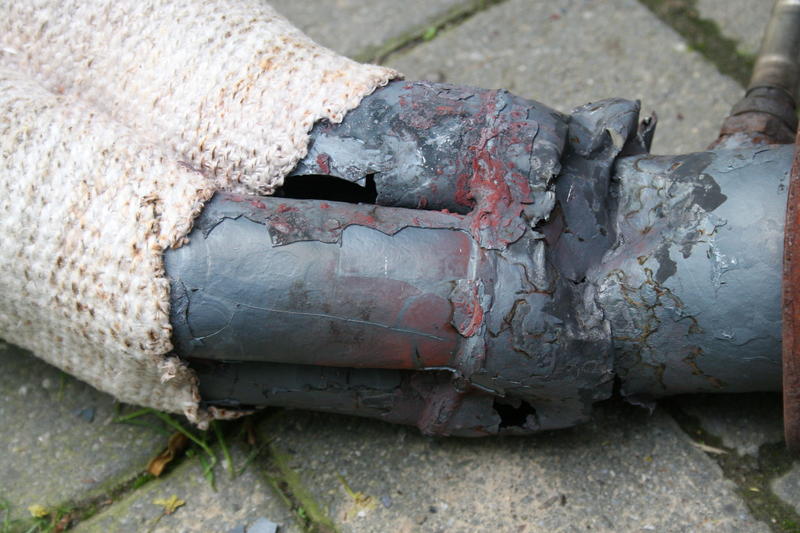

Heute kurzerhand den Krümmer demontiert und mich gewundert warum mir Rohrstücke entgegen kommen.

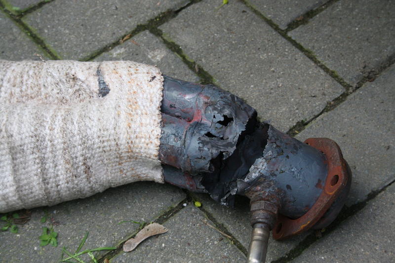

Die Stücke klingen wie Glas beim aufprall auf den Boden!
Nachdem er dann endlich demontiert war, zerviel er fast von alleine!!!!!!
Aber seht selbst:
Der Stahl ist unter dem Band wie gehärtet.
Das war ein teurer Spaß!
Kann jedem nur von solchen Produkten abraten!!!!!!!
Für den gelegentlichen Rennsporteinsatz ok, aber nicht für die Straße. Das wird zu teuer.

BeitragVerfasst am: 07.04.2011 16:52:41    Titel:
Interessant !
Ist der Krümmer auch direkt unter dem Hitzeschutzband beschädigt oder nur nach dem umwickeltem Stück ?
Aus welchem Material ist der Krümmer ?

BeitragVerfasst am: 07.04.2011 17:21:39    Titel:
Der Krümmer war oder ist aus Stahl und komplett bis ans Ende umwickelt. Hab ihn am Ende ausgepackt.
Motor läuft wie immer. Denke nicht das er einen Schaden davon getragen hat.
Werde die Tage eine Kompressionsprüfung machen.
Denkst du denn das die Ventile beschädigt sein könnten?

Das zeigt mal wieder, dass Rennsportteile recht oft auch wirklich nur im Rennsport Sinn machen, wo ein Auto eh nur eine Saison überleben muss.
BeitragVerfasst am: 07.04.2011 17:56:44    Titel:
Der Navi hatte dazu auch ein ähnliches Erlebnis: Krümmer an mehreren Stellen gerissen, nachdem er dieses Hitzeschutzband verwendet hatte!
Scheint wohl wohl wirklich Schrott zu sein, so ein Hitzeschutzband!?
Wäre es vielleicht besser, den Krümmer keramikbeschichten zu lassen? Kostet unter 300€ und vielleicht hält das ja länger bzw. lässt den Krümmer net auf Dauer zerbröseln?

@Team-Wildsau: ehrlich gesagt, ich weiß es nicht. Fakt ist, dass das Hitzeschutzband den Krümmer an der Hitzeabgabe gehindert hat, die sich dann in Form eines ausgeschmolzenen Loches in selbigem halt nen anderen Weg ins Freie gesucht hat. Geht die Lambdasonde noch? Ich überlege halt, ob dieser Energiestau nicht auch die Auslaßventile bzw. deren Sitze in Mitleidenschaft gezogen haben könnte. Zuviel Hitze am Außlaßventil ist ja nicht selten der Tod von LPG-betriebenen Motoren.

BeitragVerfasst am: 07.04.2011 19:17:41    Titel:
Beim rallyeauto ist mir das immer andersrum passiert, da hats das hitzeschutzband verbrannt und is dann in fetzen vom rohr gefallen.. das umwickeln von einem fächerkrümmer tut man sich auch nur einmal im leben an Nee, oder?
nun tuts feinstes aluhitzeschutzblech am krümmer, ganz ohne ist mir mein lüfter geschmolzen Obskur

BeitragVerfasst am: 07.04.2011 19:25:18    Titel:
Jetz bringst du etwas durcheinander, den ganz blöde bin ich auch nicht.
Ventile bei LPG Motoren sterben mangels Schmierung, da die Addetive im Gas ja nicht enthalten sind.
Deshalb werden bei modernen Fahrzeugen die mit Gas betrieben werden auch Hartmetallsitze verwendet.
Übrigends danke für das Hornbachtuning. Irgendwann stelle ich nur noch positieve Erlebnisse ein.
Das die Kommentare immer gleich unter die Gürtlelinie gehen müssen!
Ein Gußkrümmer hat für die Strahlhitze ein Schirmblech. Und ein Fächerkrümmer?
Den habe ich eingebaut weil noch vor kurzem der originale Gußkrümmer, der übrigends gerne reist, sehr teuer war.
Das Hitzeschutzband habe ich nachgerüstet weil alle umliegende Teile sehr warm werden.
Hab daraus gelernt.

BeitragVerfasst am: 07.04.2011 19:49:42    Titel:
Ein blanker Fächerkrümmer strahlt schon sehr stark.
Bin aber froh das mir das beim Suzuki passiert ist! Wollte den neuen Krümmer am Patrol auch umwickeln. Jetzt wird es ein Strahlschutzblech.
Wie auch immer. Neuer Krümmer ist bestellt.
Einer muss ja der erste sein der den Mist rausfindet.
