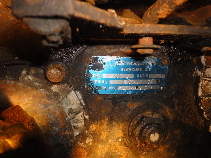

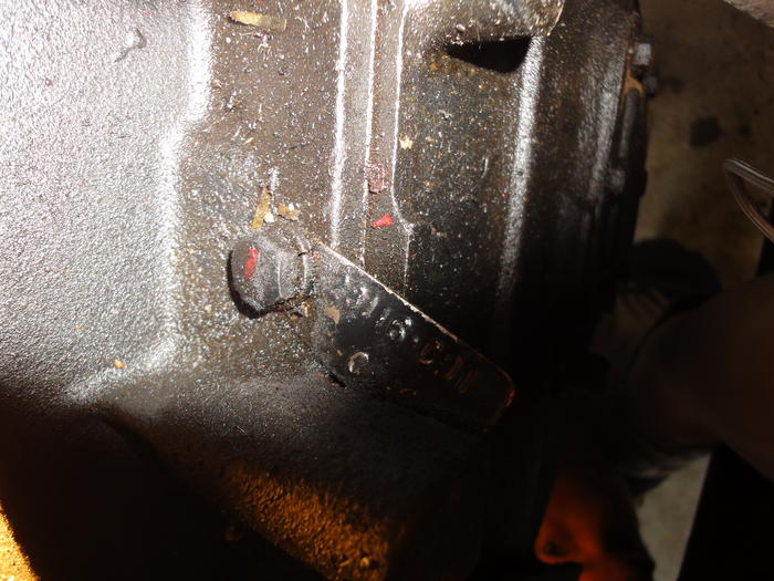

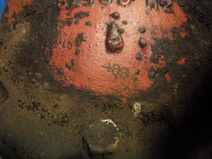

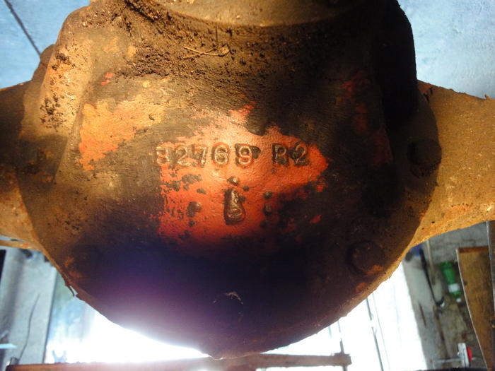

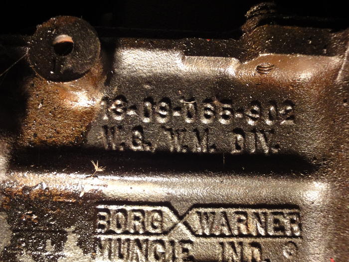

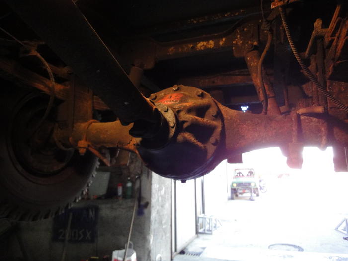

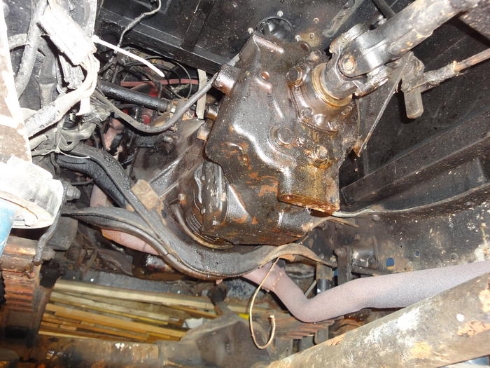

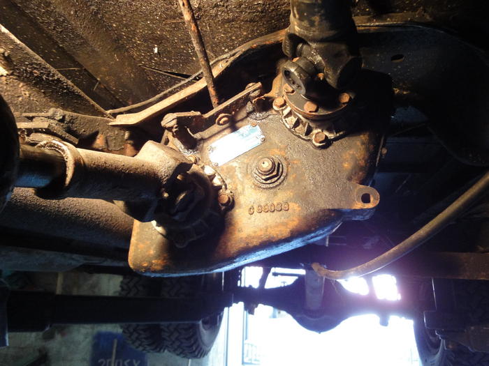

Hab mir da was reingezogen und kann nicht alle Agregate sicher identifizieren.
wenn jemand die Teile auf den Bildern erkennt, bitte hinschreiben.
Das Fahrzeug ist ein MOWAG auf International Basis aus dem Jahre 72
Voderachse ist eine Dana 70 Ratio 4.88
Motor ein International 5L V8
Die Hinterachse ?
Das Getriebe ?
4 Gang
das Vertilergetriebe ?
danke Sämy

Das Schaltgetriebe ist ein Borg Warner T-19.
http://www.novak-adapt.com/knowledge/t18_t19.htm

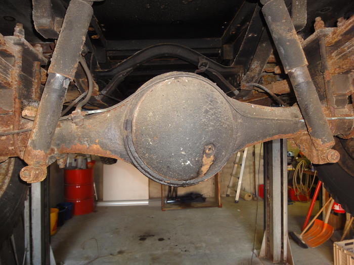

Die Hinterachse ist von International, RA-15 oder RA-20.
Der Text ist zwar layout-mässig irgendwie aus den Fugen, aber hier gibt's eine Beschreibung der Innereien:
http://www.tpub.com/content/firetrucksandequipment/TM-5-4210-230-14P-1/css/TM-5-4210-230-14P-1_241.htm

Danke für die Tips, das VG habe ich inzwischen auch herausgefunden.
Ist es wahr, dass es für die International Achsen keine Sperren mehr gibt ? In amerikanischen Foren sagen sie das.
Old Man Emu Fahrwerk mit 73cm Verschränkung, 2 ARB-Sperren, 4.2L Motor mit Einspritzanlage vom 4L XJ, Käfig Marke Eigenbau, Bootstank im Kofferraum, 2 Sabelt Vollschalensitze mit Sabelt Hosenträgergurten, Silverstone X-Treme reifen, etc.,etc...
BeitragVerfasst am: 05.04.2011 09:01:38    Titel: Re: Danke
SämyCH hat folgendes geschrieben:
Sperren für die Hinterachse gibt es nur noch gebraucht.
