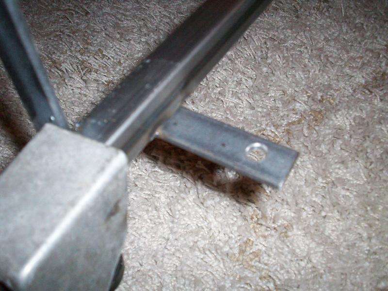

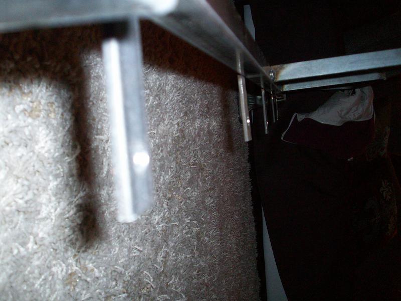

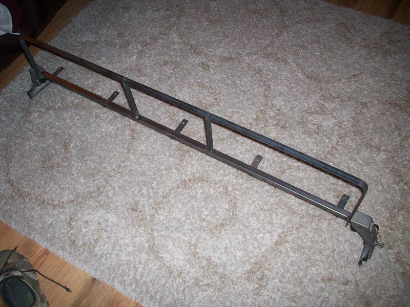

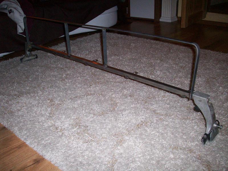

nachdem der letzte ein wenig rostet will ich mir mal einen neuen zurechtschustern.
(man hat ja jetzt ein Schweißgerät Supi Es gibt nicht, was man nicht auch punkten kann )
So sieht er bis jetzt aus. Die Klemmteile sind von irgend nem Thule Fahrradträger.
Es sollen wieder 2 große und 3 kleine HELLA s dran. (2x130+3x50 Watt)

wo gehst du denn mit dem Kabel ausm Dach raus??

Unsicher nun ja ich hab einfach nen loch in die MItte gebohrt weil ich später ein Sonnendach einbauen wollte...
Das Sonnendach kommt nun doch nicht das Loch ist ganz toll in der Mitte ! Nee, oder?
Die Durchfürung ist mit nemaus dem Yachtzubehör.

hmhmmm, einfach n loch in der Mitte bohren??
Ich hatte schon überlegt beim T3 hinten aus dem Ansauggitter mitm Kabel raus zu kommen, dann wird aber das Kabel eeewig lang...

Durchführung durch das Ohr ist schon besser. (Wie schon gesagt war das Loch nicht so geplant(!!!) aber nun ist es eben so...)
Das Kabel kannste mit und Kabelbindern nach vorn führen.
Das ganze hinten per Relais geschaltet (je nach Saft auch sehr sinnvoll), und schon ist die "relative" Kabellänge nicht sooo schlimm. Sicherung nicht vergessen.
