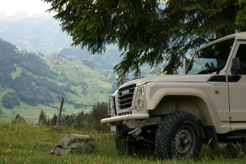

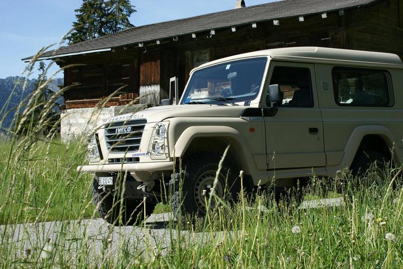

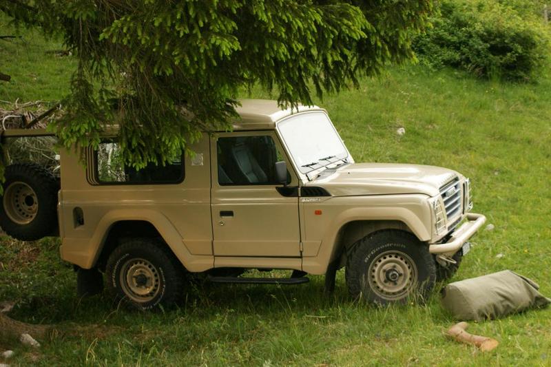

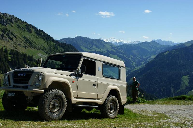

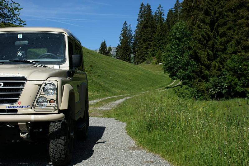

BeitragVerfasst am: 06.06.2011 23:20:21    Titel: Die Landarbeiterin
Hallo, liebe Gemeinde,
nach Wartezeit nun endlich die versprochenen Fotos meiner Campagnola Iveco. Sie wurde 9/09 in Linares gebaut, und in Italien 12/09 erstmalig zugelassen. Als Vorführauto konnte ich sie dann zu einem guten Preis mit 600km auf der Uhr letzten Dezember erstehen. Die Einreiseprozedur übernahm freundlicherweise eine sehr unkomplizierte Spedition, deren Logo "yes we can" aller Namen Ehre macht. Spedition Schöni aus der CH kann ich also für längere Fzg Transporte und Zollformalitäten ins Ausland nur empfehlen.
Mittlerweile hat nun meine Campagnola 5800km gespult, davon ca 90% on road. Dafür ist die Bereifung nicht perfekt, sieht aber bullig aus. Letzte Woche war ich froh, dass diese montiert war, da ich die gute Landarbeiterein im Berner Oberland auf schmalem Wanderweg fast versenkt habe und nur nach 1 h versuchen ohne weiter abzurutschen mit Sperre freikam. Falls ich einen Wildhüter o. Feuerwehr gebraucht hätte , wäre das sicherlich mit viel Ärger verbunden gewesen. Einige Fotos habe ich angefügt.
Als Veränderung habe ich lediglich den Luftdruck (s.o.) reduziert, jetzt ist ein ruhigeres Fahren möglich. Modifiziert habe ich lediglich die Stossstange (s. Turi). Den Plastikdreck habe ich zwar aufgehoben, will mal sehen, ob ich sie noch brauchen werde. (Turi, wie hast Du das mit der MFK nun gemacht??) Die Fahreigenschaften würde ich als gewöhnungsbedürftig beschreiben, als unangenehm das Aufschwingen und Vibrieren aus der Fahrzeigmitte bei v >100km/h, hier weiss ich noch nicht, ob es sich nur um die Bereifung handelt oder evtl. eine unausgewuchtete Kardanwelle?
Ganz dicht war die Landarbeiterein anfangs auch nicht: Vorderes Schwenklager links und Oelfilter sauten regelrecht. Danach stellte sich heraus, dass auch der Servolenkungsdruckschlauch am Bridenübergang undicht war. Alles wurde aber anstandslos per Garantie getauscht. Ebenfalls auch ein Simmering des Getriebes, wo viel Flüssigkeit verloren ging.
Nun also fährt sie gut und wir sind schon gute Freunde geworden. Sie muss sich jetzt noch ein paar tausend Km bewähren, vielleicht heiraten wir dann auch Knuddel
Pfingsten werde ich die Ganze inneneinrichtung herauslösen um nach verdeckten Schlampereien zu suchen, ebenfalls werde ich einen kompletten Hohlraumversiegelungstag einlegen. Dann auch die Rahmen inklusive Stossstange von innen imprägnieren.
Zum Radio kann man wohl sagen, dass trotz 4 Lautsprechern gar keine Musik wohl angenehmer ist, da solches Gekrächtze eher an einen alten Wartburg und dessen Soundanlage erinnert (naja, die meisten von euch wissen whs nicht , wie das damals klang... Ja )
Insgesamt: ich habe mir einen Wunsch erfüllt und bin ganz happy damit. Jetzt fehlt nur noch, das Afrika wieder befahrbar wird und dann bin ich weg hier Winke Winke
So, mal sehen ob ich hier die Fotos eingefügt bekomme, da gab es ja nicht wenige, die damit Schwierigkeiten hatten.....rotfl
