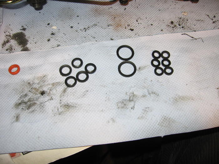

Moin, habe heute ne Originale Zylinderkopfdichtung für meinen SD33T (Patrol) geholt. Nun die Frage, wo gehören die ganzen Dichtringe hin? Der orangene ist klar, der war ja auch bei der alten drin nur der Rest irritiert mich ein wenig finde nämlich keine Lösung dafür.

Soweit ich das sehe, ist alles i.O., mach den orangenen Dichtring mit rein und gut iss. Wofür die restlichen Ringe sind Unsicher

Ventilschachtabdichtung eventuell, bin mir aber nicht sicher. Dann müßten es ja 12 von den kleineren sein.

Die anderen Ringe sind für die Dinge, die man bei der Demontage des Deckels zwangsläufig ebenfalls demontieren muss. Habe mal in meiner Bildersammlung geschaut. Habe dort nix gefunden was hinweise drauf geben könnte wo die hinkommen. Gibt es Bilder von den Laufbuchsen Meine waren damals das todesurteil für meinen Motor...

Habe heute mit Nissan telefoniert, die konnten mir auch nicht sagen wofür die Dichtringe sind. Hau mich, ich bin der Frühling
