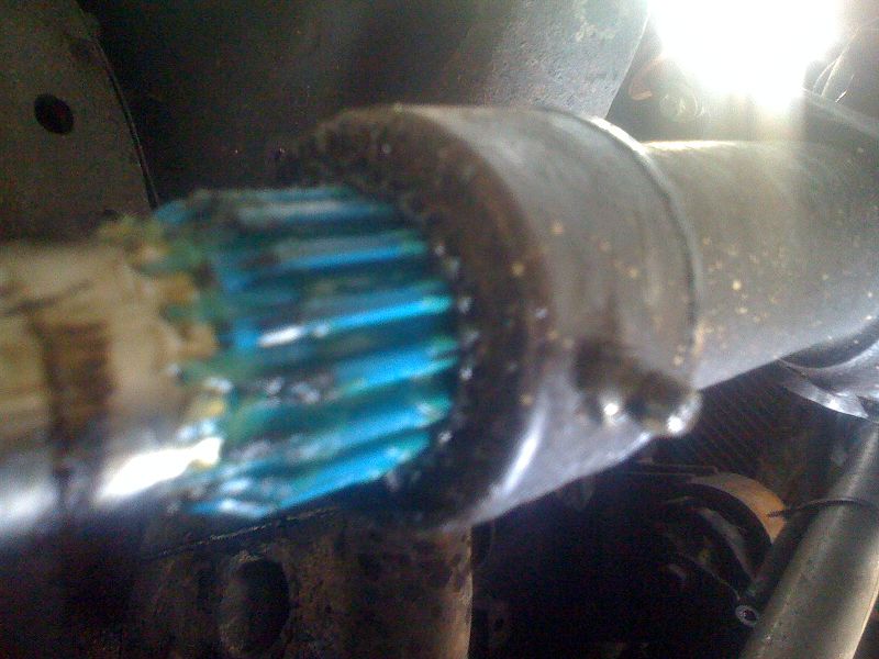

wie weit ist deine welle auseinandergezogen?
ich habe exakt das selbe problem. hier ein bild von.
ich habe auch die d30 high pinion drin. aber 5,5" und da schaut die welle ganz raus.
bei dir wird sie auf anschlag stehen.
ich probiere jetzt mit umbau auf rundflansch die sache zu lösen.
alles mit TüV

BeitragVerfasst am: 09.04.2011 06:09:39    Titel:
@Alkesh,
ich hab meine Welle anfertigen lassen auf Mass aus einer XJ Welle, die Länge passt gut, beim ausfedern hat sie noch 2cm Restweg.
