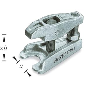

Hi Leute!
Was für Abzieher / Ausdrücker könnt Ihr empfehlen?
Mein VW Werkzeug ist irgendwie... Zu klein Nee, oder?

BeitragVerfasst am: 12.04.2011 09:10:05    Titel:
Leider wohl :(
Bekomme den ums verrecken nicht ab!
Also an der Lenkstange, Achsseitig kein Thema...

wenn ich mich noch richtig an meinen Zj erinnere, hat der Lenkungsdämpfer ja Schubstangenseitig einen Konus, der sich gerne mal richtig festgammelt.Mein Tipp wäre eine Gelenkkopfabzieher wie dieser hier von hazet zum Beispiel:
Das untere Teil um 180° gedreht sollte es klappen (natürlich die richtige Größe kaufen, sodass das Stoßdämpferauge auch rein passt, du weisst sicher was ich meine)

BeitragVerfasst am: 12.04.2011 19:51:45    Titel:
Genau den habe ich, nur anscheinend ne Nummer zu klein... :)

Klopf doch mal mit dem Hammer seitlich aufs Auge vom Konus auf die Lenkschubstange,
von unten und von oben. Dann ein beherzter Schlag auf den Konus selbst und der ploppt heraus.

Naja so einfach mit hier und da mal drauf klopfen gehts nicht immer die Dinger können einen ganz schön ärgern .
Bei mir war der auch festgegammelt ich habe auch nur so einen kleinen Abzieher .
Ich habe das untere Teil vom Abzieher umgedreht und dann passte er da knapp drauf.
Gut spannen und immer wieder mit nem Hammer beherzt drauf schlagen .
Das klappt schon .
